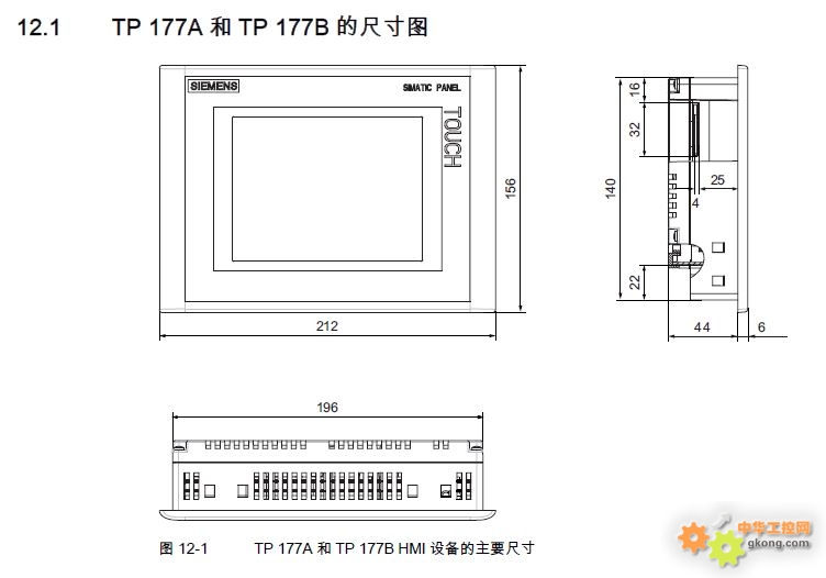

据说西门子的资料在其官网上都能找到,我就想问下,这款过时的HMI的资料TP-177的资料在哪里找?其实 就是找一下这个TP-177的参数,比如尺寸,开孔尺寸,等等;唉,忧伤,对西门子的官网其实很无语,上去了感觉就向进入了大海,完全迷失方向。这一点,我自己感觉三菱和施耐德的官网要相对来说做的好的多了。。。坛子里的人,有木有人有相关资料的?不要让我问度娘,度娘是不打算告诉我的

尺寸来了:

显示尺寸是按照什么来了?TP-177A和TP-177B是一样的开孔尺寸吗?

以下是引用mengx9806在2015/5/7 9:38:33的发言:
开孔尺寸相同,只是硬件上的通讯接口不同。

回复 #5楼 fujifa
能再弱弱的问一句,这个是几寸的?是触摸屏带按键的还是只有触摸屏的?

以下是引用mengx9806在2015/5/7 10:13:06的发言:
TP177都是6寸的啊,TP么,Touch Panel ,当然是触摸屏了了。
带按键的,没触摸的叫OP,Opertator Panel,操作屏。
带按键的,又带触摸的,叫MP。
