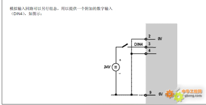

我想问一下当我要用到DIN4这个端子的时候除了p0704这个参数以外还需要设置哪些参数?我还问一下必须要接外接电源吗?用变频器8号端子输出24v电源行吗?
