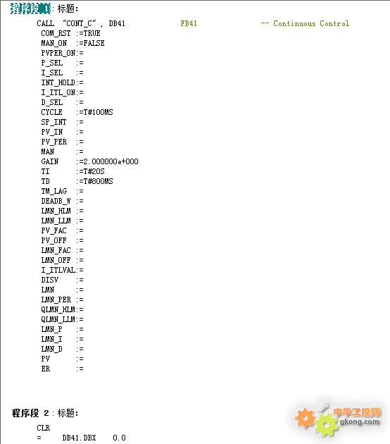

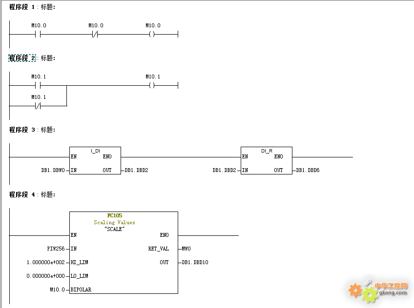

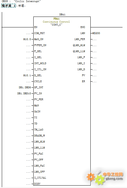

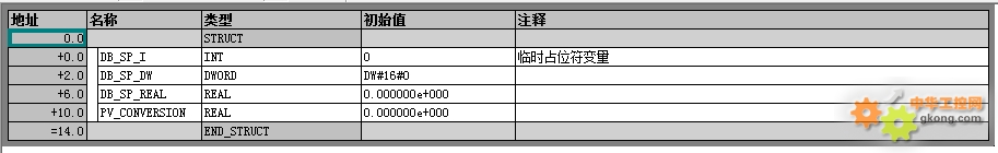

麻烦帮我看下,我这么写,FB41是否会工作?
图片分别为OB1,OB100,OB35,DB41
使用PID控制参数工具观察,发现当反馈值小于给定值时,LMN有输出;随着反馈接近给定时,LMN值逐渐减小;当反馈大于给定相等时,LMN输出为0。是否说明FB41已起到PID调节作用了。
另外GAIN---P在第一次时应该如何赋值多少?

很难想象你的程序竟然工作了,而且看来你的贴图有点混乱,COM_RST为TRUE时,FB41是始终复位的,所以是不会能正常工作的。

发表于:2015/5/6 19:34:57
从引脚上面看来是没有问题的,采用的都是默认值。。。。。。
另外,PV从哪来的?没有PV,当然没有输出了。。。。。

以下是引用neverland36在2015/5/6 19:34:57的发言:
看图不仔细啊,DB1.DBD10接在了PV_IN上。

贴图是有点乱,但我在OB100中,先是初始化了com_rst,然后最后又执行了clr DB41.DBX0.0,又把com_rst清零了!

回复 #3楼 neverland36
有PV_IN的DB1.DBD0

以下是引用xiaok_kangbo在2015/5/7 8:03:35的发言:
以下是引用cvlsam在2015/5/6 19:42:09的发言:
Good Luck~
像我这么用可以么?
你不是已经通过实验得到答案了么。
