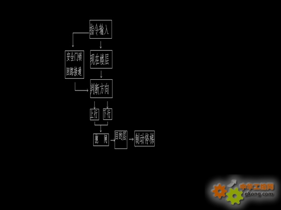

  电梯系统硬件结构图,其各部分功能说明如图2所示:
图2

  2 .1 主电路
  主电路 由三相交流输入、总电源空开、共用接触器、上/下运行接触器、热保护继电器、曳引机和制动单元几部分组成。
  2 .2 PLC控制电路
   2 .3 位置控制电路
  电梯作为一种特种设备, 除要求安全可靠外,还要求运行平稳,停层准确。本系统采用安装在轿厢上的隔磁板与安装在井道中的YG-1磁开关联合动作来确定轿厢的位置。由于磁开关和隔磁板动作有时会造成楼层数据丢失,所以在程序中加入了总运行时间保护和楼层越层保护,来增加电梯的可靠性。
   程序设计:X14-X16为楼层停梯平层输入位置开关,为现场调节平层误差方便,可通过调整计时器的延时时间来调整平层位置。
  下图为输入输出接线对应点图:
   X1对应安全急停回路的输入。X2对应门锁回路的输入,为了安全可靠的运行,加了时间继电器来验证X2的输入动作。X3-X4为上、下限位开关,即能强近上、下越层停梯,又能强制显示一、三层楼层指示。X11-X13为1-3层层楼输入按钮。X7-X10为输出接触器通断检测功能所对应的验证常闭触点,能对上、下运行接触器不能吸合、释放错误和共用输出接触器不能吸合、释放错误进行检测验证。X0为正常/检修转换开关,X5-X6为检修状态时上、下点动按钮开关。Y10为电梯到站蜂鸣输出,当X17超载开关动作时也会有报警蜂鸣输出,并驱动Y7动作来给超载灯供电。Y0-Y1为上、下运行接触器输出对应点。Y2-Y4为按钮指示灯,Y14-Y16为各楼层开门提示灯,Y11-Y12为上、下运行方向灯。本程序还设计了电梯总的运行时间不能超过25S,否则会保护,使电梯不能起动。当电梯保护或有接触器不能吸合、释放错误时,电梯将不能运行,而且电梯的楼层显示器就会闪动,只有过了10S后故障才会自行解除。
