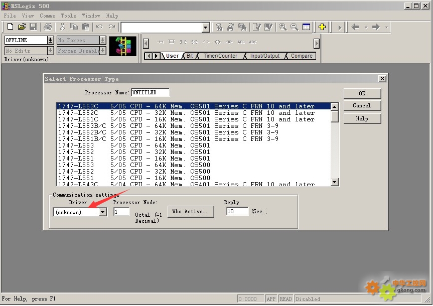

我用RSLogix500新建工程时,"Communication settings Driver"选项是“unknown”,点击下拉列表,是空的,这是不是有问题啊?如果有问题,怎么导致的又怎么解决呢?

unknown好像是你没在relinx里configure一个驱动吧!

先用linkx 创建driver
