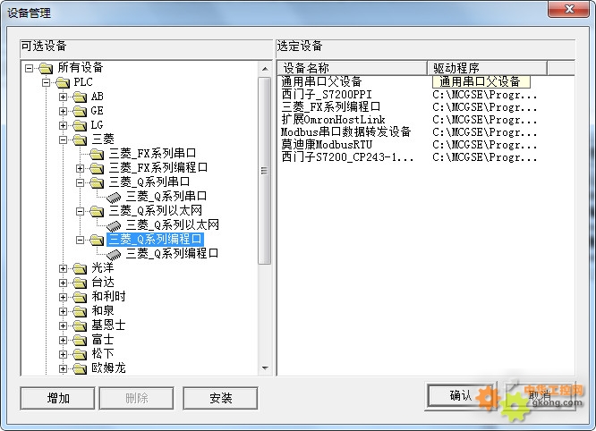

我这里的MCGS只能与FX0N,FX1N,FX1S,FX2N,FX3U通讯,MCGS能不能与Q系列PLC连通?

可是这MCGS还真找不到Q系列的PLC
怎么找不到呢,你看图吧

大侠,太感谢了表情。如果是通过USB控制PLC 的时候是选择串口还是以太网,还是编程口呢?

以下是引用1559494693在2015/5/6 11:49:54的发言:
没看懂你这句话,如果是mcgs带网络口的就用网口,不带网口就用串口。对了,还得看q系类的口呢,估计一般得用串口。

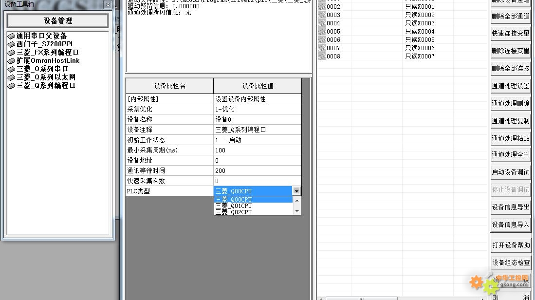

我用MCGS通过RS232控制PLC,
。这个编程端口找不到Q00U系列的PLC,以太网就不用了 ,因为我这上面没有以太网的连接口。现在就是MCGS不能控制Q00U 的PLC

联系mcgs客服

不能控制?你通讯上了没有呀?
