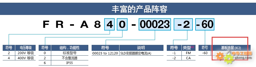

发表于:2015/5/6 22:59:50
三菱的变频器以前都没有的,现在新的系列中有涂层保护了
曾经接触到一个变频器的使用大户,做印染的设备,他们就有这样的要求
