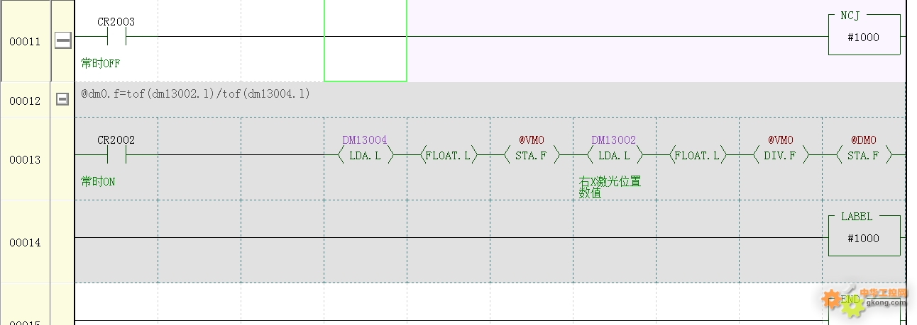

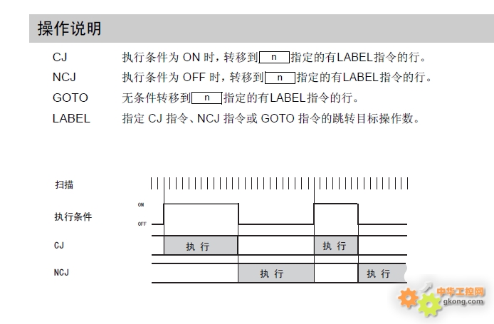

如题,有熟悉基恩士plc编程的师傅们能否讲解一下ncj指令是如何使用的,看解释就是一个条件断开的跳转指令,没什么特殊的用法,可是之前同事做的设备上用了那么一串指令,看了好久看不明白,后面的设备都要用到这个程序,可能稍微有些改动,由于之前没接触过该类plc,还望熟悉基恩士的前辈们详解一二,谢过了!

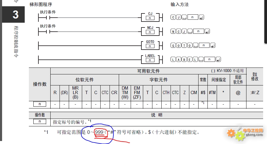

而且程序里那个  NCJ #1000 我也输不进去,看了下手册才知道只能是0-999的数字,可是别人写的程序上面怎么就能输进去

你先看一下你用的CPU型号与原来的是不是同一款;
