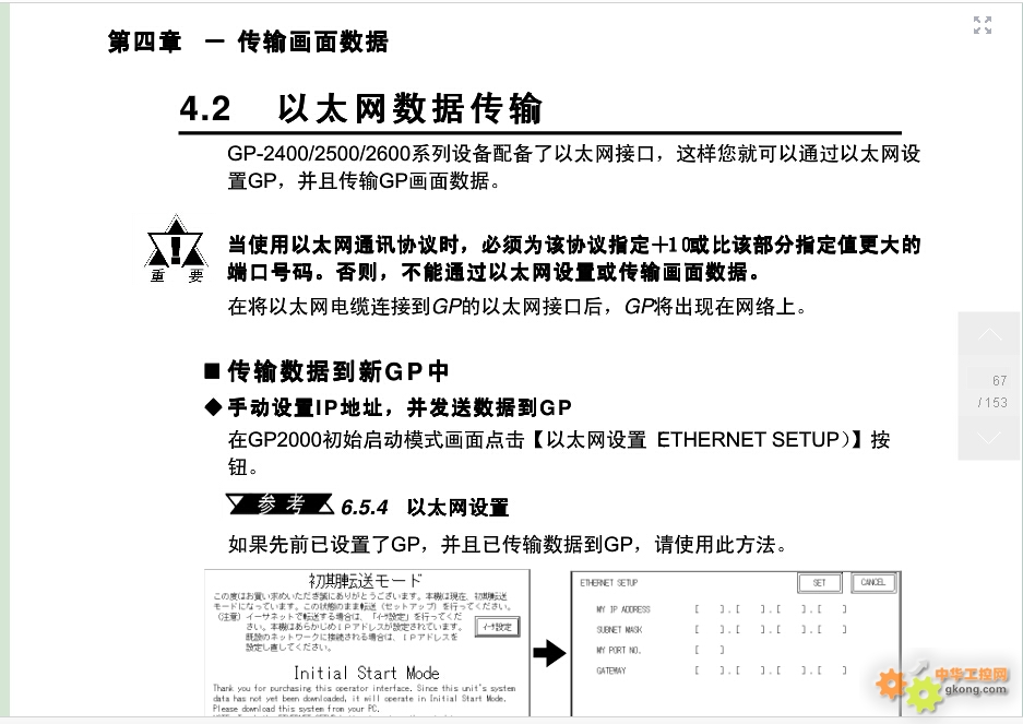

我现在要改一个老款人机界面GP2500的画面程序,我手里有一根普通的以太网电缆,我插上电缆在人机界面和电脑之间,但电脑无法找到人机界面,有没有哪位网友有这方面比较详细的上传下载方法说明帮忙发一份,谢谢了先!

使用LAN传输需要设定IP地址的;
通过TOOLS口传输的话使用编程电缆GPW-CB02或GPW-CB03;

其实说明书详细的阐述了产品的使用方法,并且也讲清楚了怎么进行连接并传输数据。
检查以太网线路是否畅通,常用的一个命令:PING
