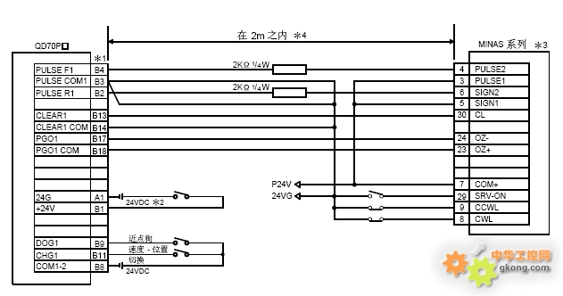

QD70的脉冲输出是正电压,但松下伺服的脉冲接收确实负电压该怎么办

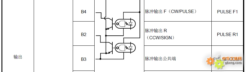

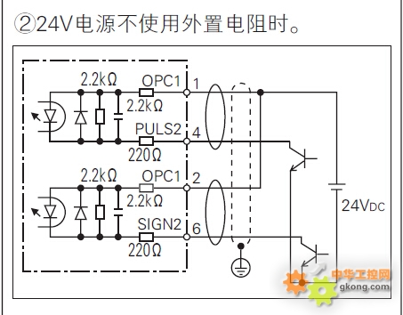

这两张图,一个是模块。一个是松下伺服。两个完全相反的

QD70手册后面附录有个和松下连接的例子图
