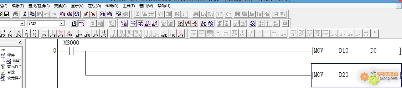

三菱plc fx2n系列有类似西门子这样的来实现传递功能的吗 如图

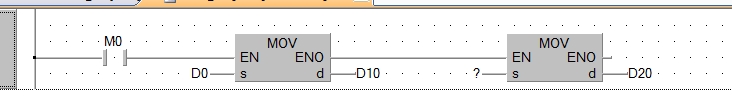

三菱的可以这样

三菱也有MOV指令。
6589
wuyang750
文章数:2637
年度积分:53
历史总积分:6589
注册时间:2014/5/6
发表于:2015/5/4 12:33:58
mov啊  32位的话就是dmov

回复 #2楼 fumz78
在哪找到的

三菱GX Developer8.86这个软件中你直接输入类似MOV K0 D0这样的指令就可以了。
或者F8然后帮助里面选择。

回复 #6楼 qjj740210
不行 这个软件只有这样的移动指令

以下是引用1522122289在2015/5/4 14:24:12的发言:
不行 这个软件只有这样的移动指令
你需要使用GX Works软件才有这个功能。或者10年前的GX IEC Developer才有这样的功能。

回复 #8楼 fujifa
新版的编程软件
都不行吗
