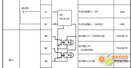

Q系列的QD70定位模块B3脉冲输出公共端是正的还是负的?

从图中看B2和B4与B3都是内部转换过来的电源,那伺服驱动器那里的
必须从B2、B3、B4中接过来吗?以前用的是FX的,都是公共端是P24,所以驱动器那边接的自然是P24,然后引出脉冲和方向到驱动器就可以了
