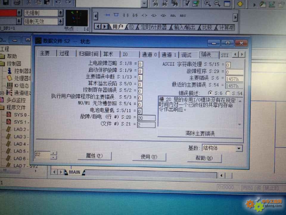

AB500 CPU报错,如上图,20槽是模拟量模块1746-NO4I ,清除不了错误!
是怎么回事?该如何处理?
请教各位大侠!

查了资料,可能是模块的问题!等发来新模块后再试一下!

换个模块试试
