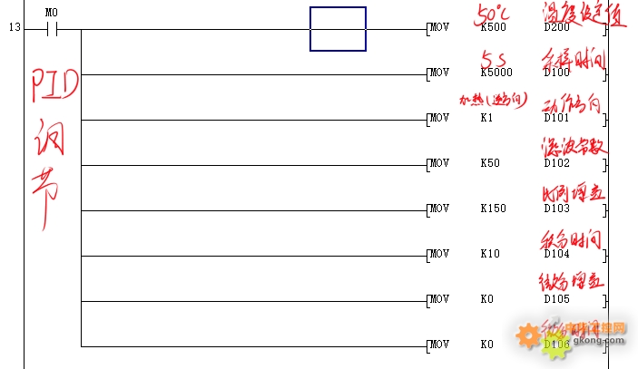

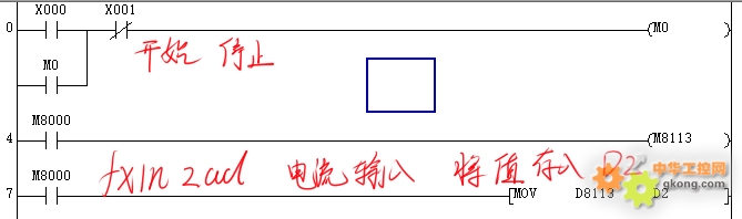

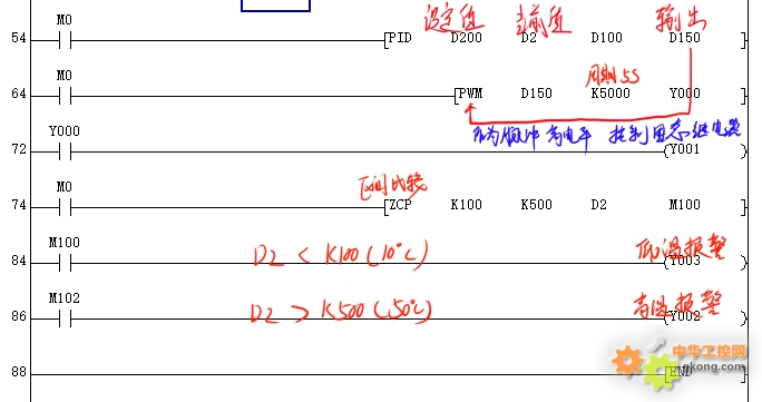

我要做基于FX1N的温度控制系统的毕业设计 买了个FX1N-2AD-BD扩展板 大家看看我的程序对不对 网上的都是FX2N-4AD的

程序看不出什么问题
pid需要调试看看
效果怎么样

发表于:2015/5/4 9:13:19
手动的话程序就只能这样了,我一般是自整定,没有手动调PID参数的能力

发表于:2015/5/5 20:35:20
模拟量读取好象是用from指令,第1次看到吧m8113置位。就能在d8113读取模拟量电流,不懂。

发表于:2015/5/5 22:07:56
回复 #2楼 305456779
fx1n怎么自整定啊 初学者刚接触PID

发表于:2015/5/6 8:33:46
回复 #4楼 2242276664
http://www.dqjsw.com.cn/dianqi/zhuanti/sanlingPLC/115514.html
这是FX2N的
