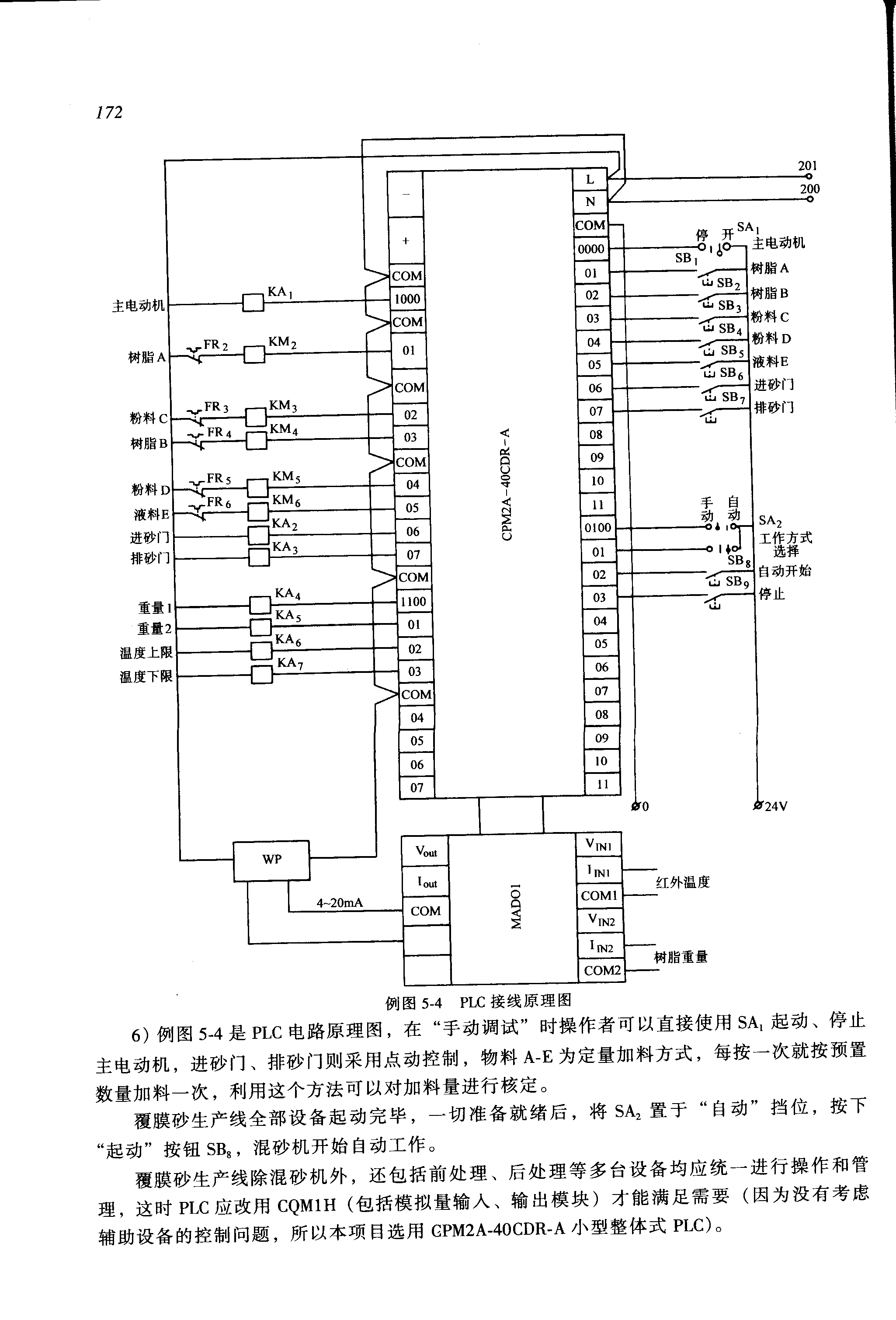

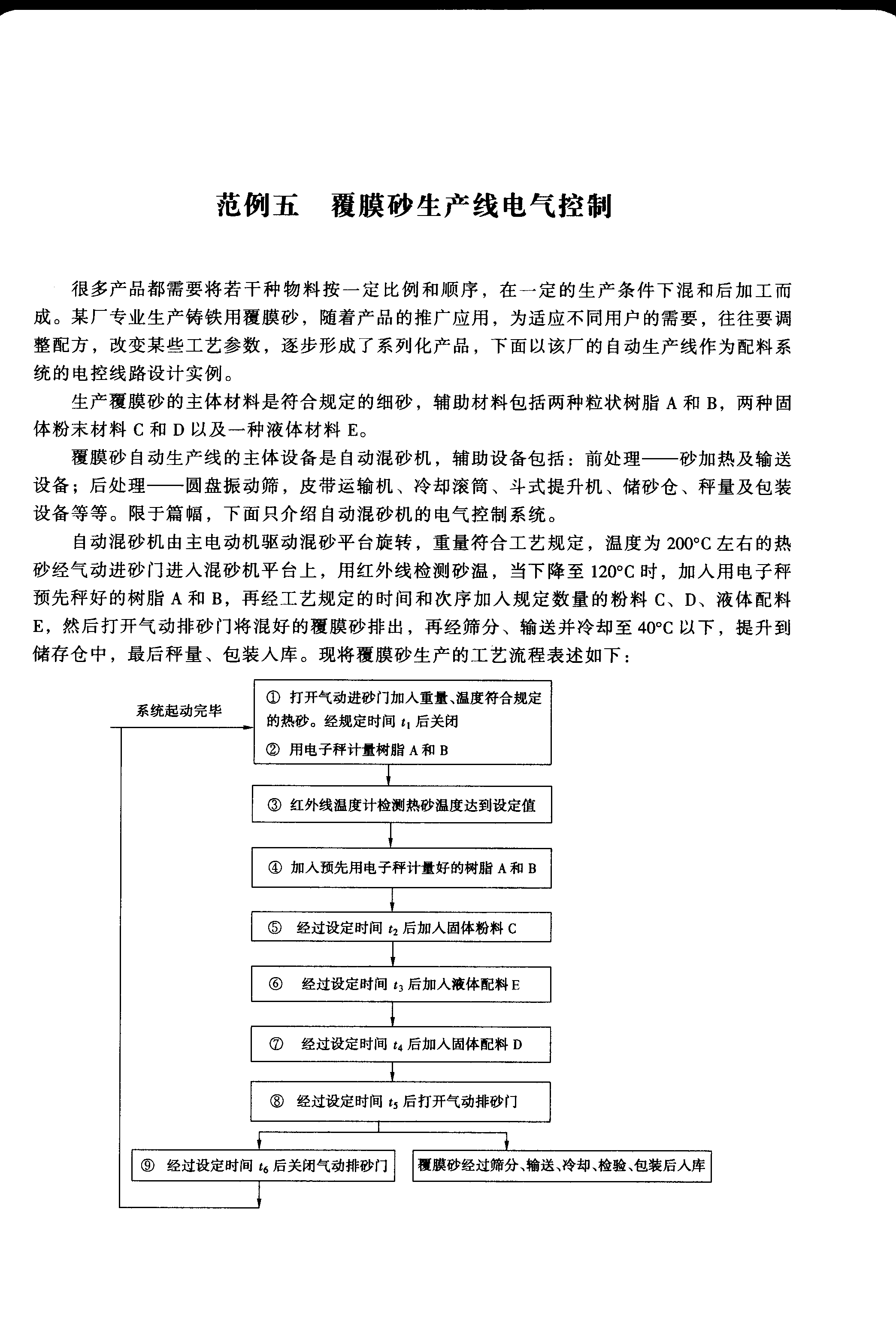

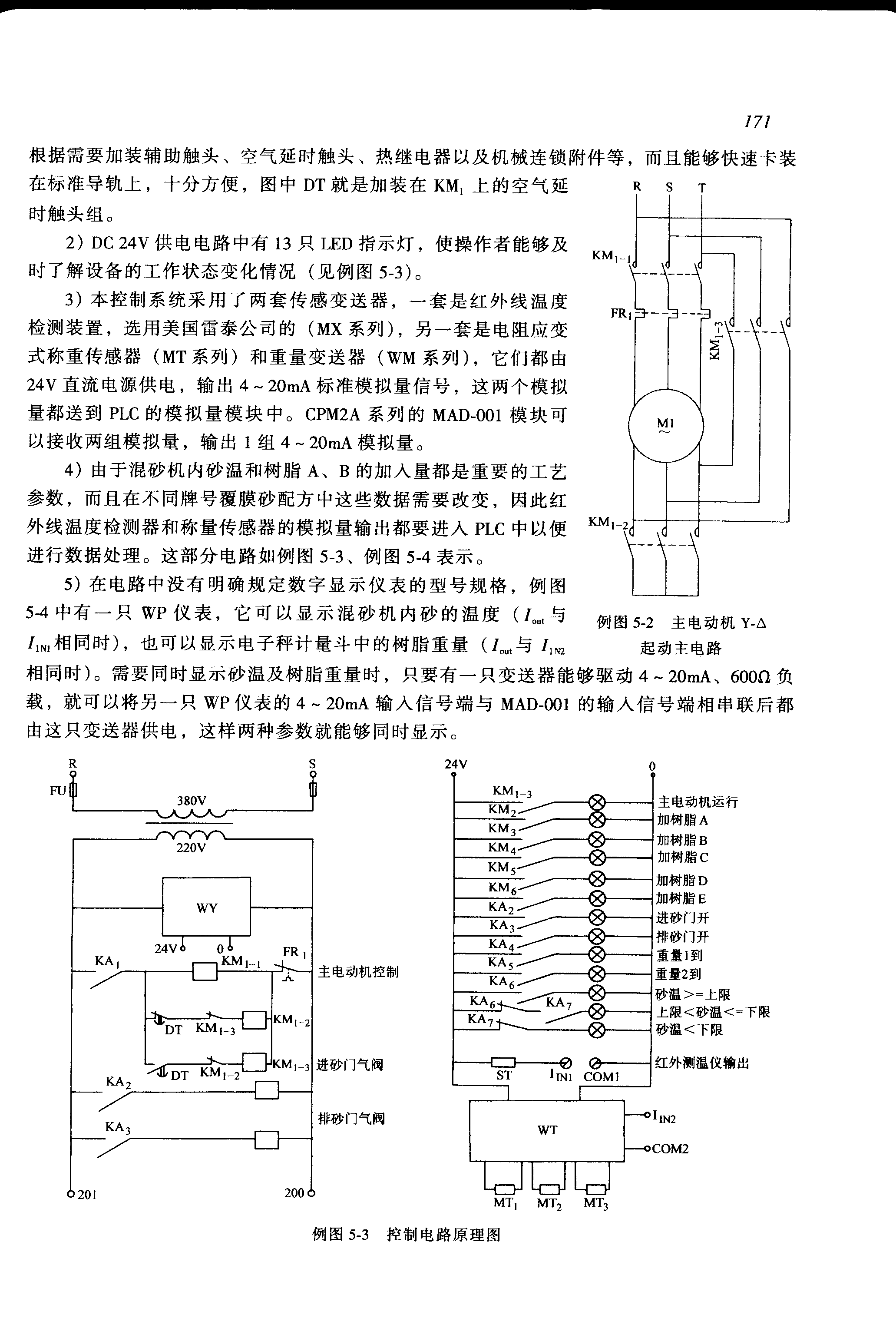

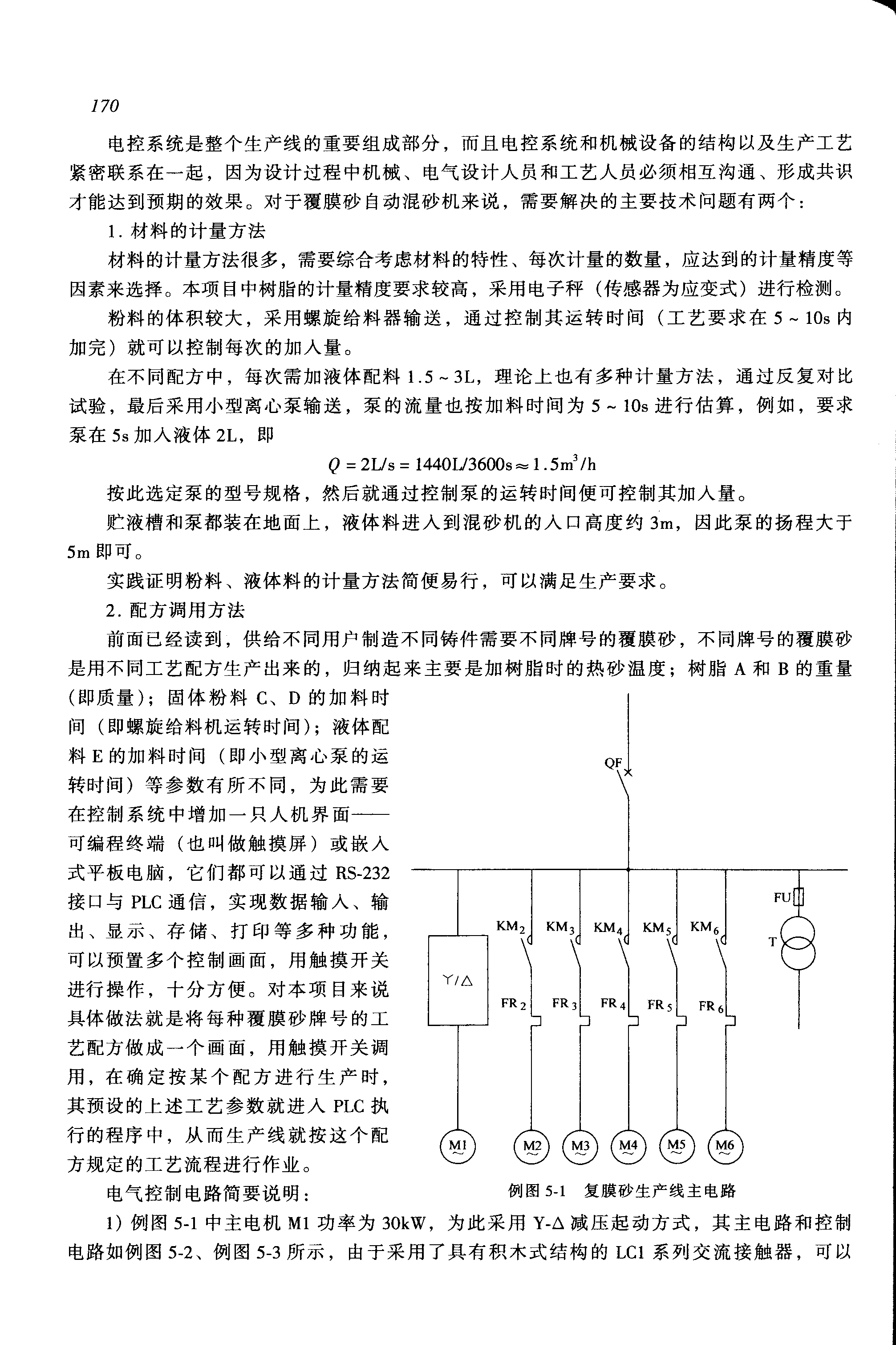

哪们大侠能帮我编出这个程序,谢谢了!!!!

看不清啊!
