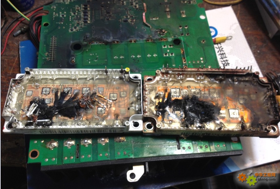

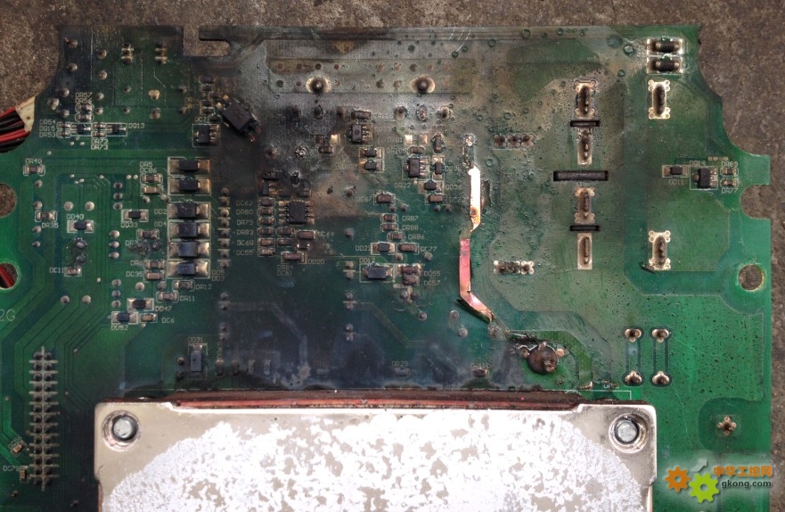

早上操作工报修两台VFD-F 15KW变频器。想着又是8888出现了。。。(就那点事换5V电容或者主板晶振)不料拆开一看竟然成这样,
当时那个心里哇凉哇凉的啊。想着死马当活马医,不管了先动手解剖。
费劲九牛二虎之力终于拆下,现场惨不忍睹啊。
小息片刻,分析了一下,拆开的两个模块都为整流部份炸,电路板铜箔都飞了。按道理3842本来就有过压和过流保护为何会如此惨烈。开关管也被分尸。我想一系列的元凶为开关管短路引起。更深入还请各位帮忙分析一下。帖子一直跟新和变频器维修同步进行。

猜测一下:
3842首先被高压击穿烧毁,然后结果就是没有保护了,后面开始大肆烧毁放炮了。
这样的损毁情况楼主打算仍然进行修复吗?感觉还是有挽救的希望的。

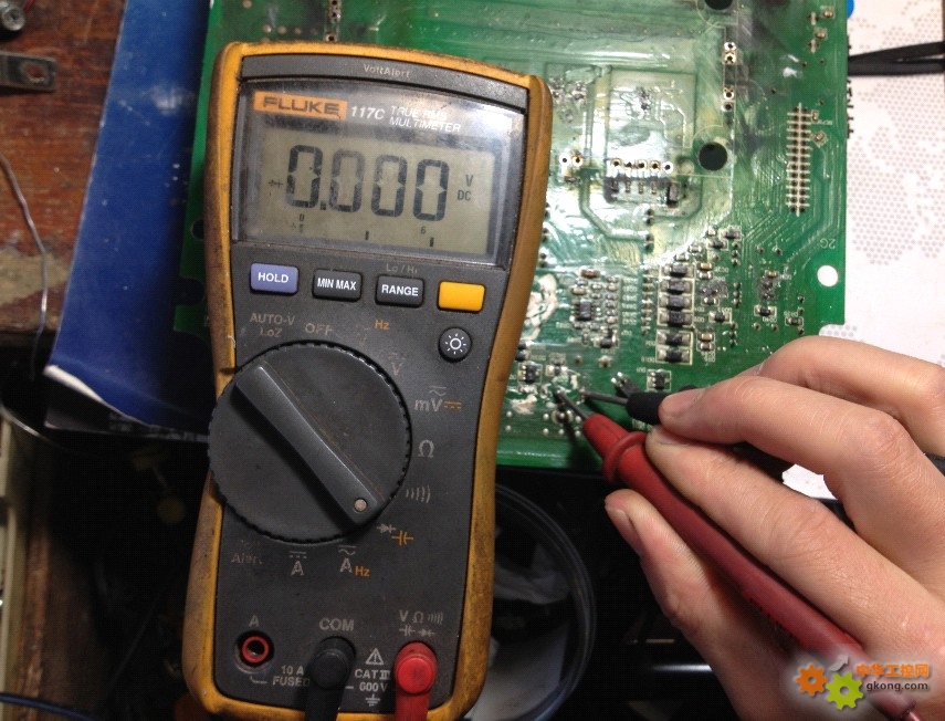

先挑容易的搞,上图测量开关管短路,
过流采样电阻断路。好在开关变压器还是好的,
损失又减小了点,呵呵,,,等把电路板上的原件扫荡一番再来看看需要采购什么原件。

发表于:2015/5/3 14:18:56
采样电阻好的估计是稳压环节出问题了,导致电压输出高。

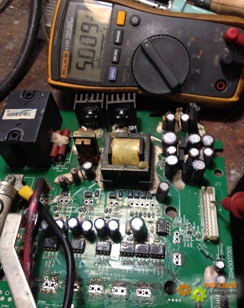

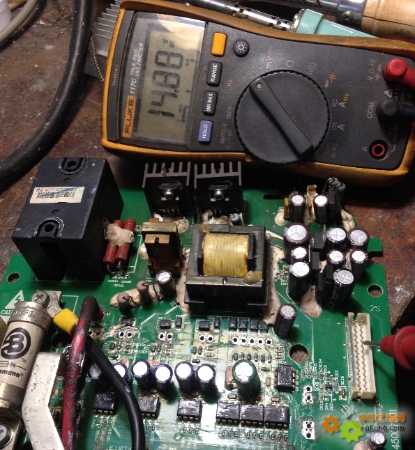

发表于:2015/5/3 17:18:44
今天告一段落,经过几小时的艰苦奋战现在电压有了。明天测试各电压带载情况。
经检查开关管损坏,采样电阻断路 开关管驱动脚NY三极管和两个二极管短路 3842击穿及电源稳压管短路 。以上这些损坏造成贵重的IGBT报废。现2842供电13V  电流采样电阻压降0.014V  各输出点电压正常。还望各位打师分析看看这个具体是什么引起的。到现在我还是没明白为什么会炸成这样。
