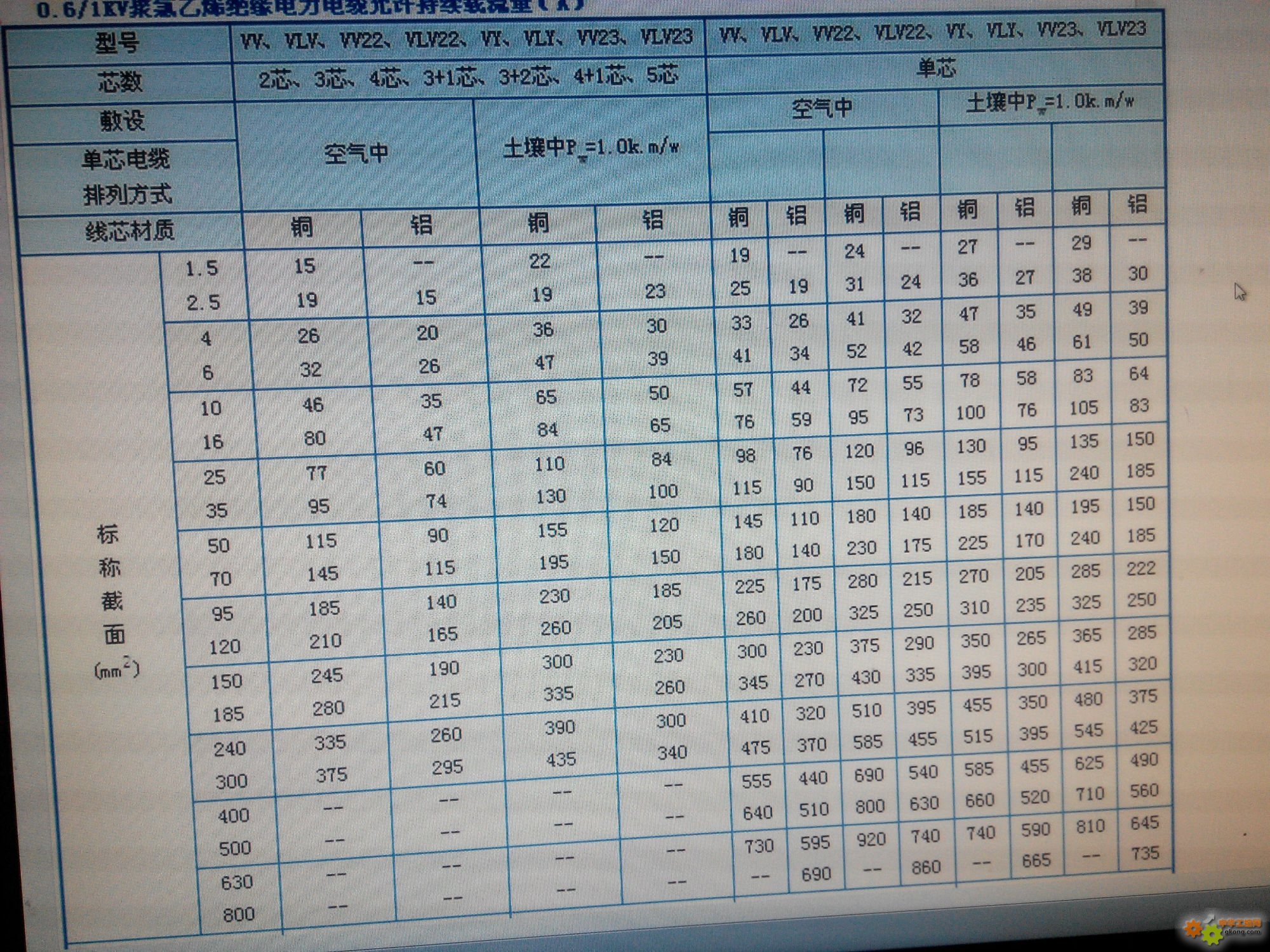

现场作业中,遇到需要根据电流选择电缆线径是,大家是查表呢,还是根据经验呢。如果查表,你们都依据哪张表啊,能否给我弄一张

这个可以参考。
二点五下乘以九,往上减一顺号走。
三十五乘三点五,双双成组减点五。
条件有变加折算,高温九折铜升级。
穿管根数二三四,八七六折满载流。

都没说什么线材质

一般都是根据经验估算。

对呀,我想起来了,葵花宝典里有这个线径的选型。
不过我是先知道设备所使用的电流,然后按要求去找电缆线,再通过电缆制造商提供的线截面载流量数据选择电缆线。这个就比较好。其实按经验的口诀,也是差不多的,只不过还得背口诀,麻烦呀,直接找电缆供应商提出需求,由他们推荐线截面就没问题了。多省事。
我知道铜线载流量随截面越大,成反比。所以,为了省钱,考虑大电流的电缆并联也是可能的。电缆长度不能太大。

其实向供货商询问是最好的,因为现在的电缆很多不能以规定来算。

没找到满意的答案

这个怎么样
