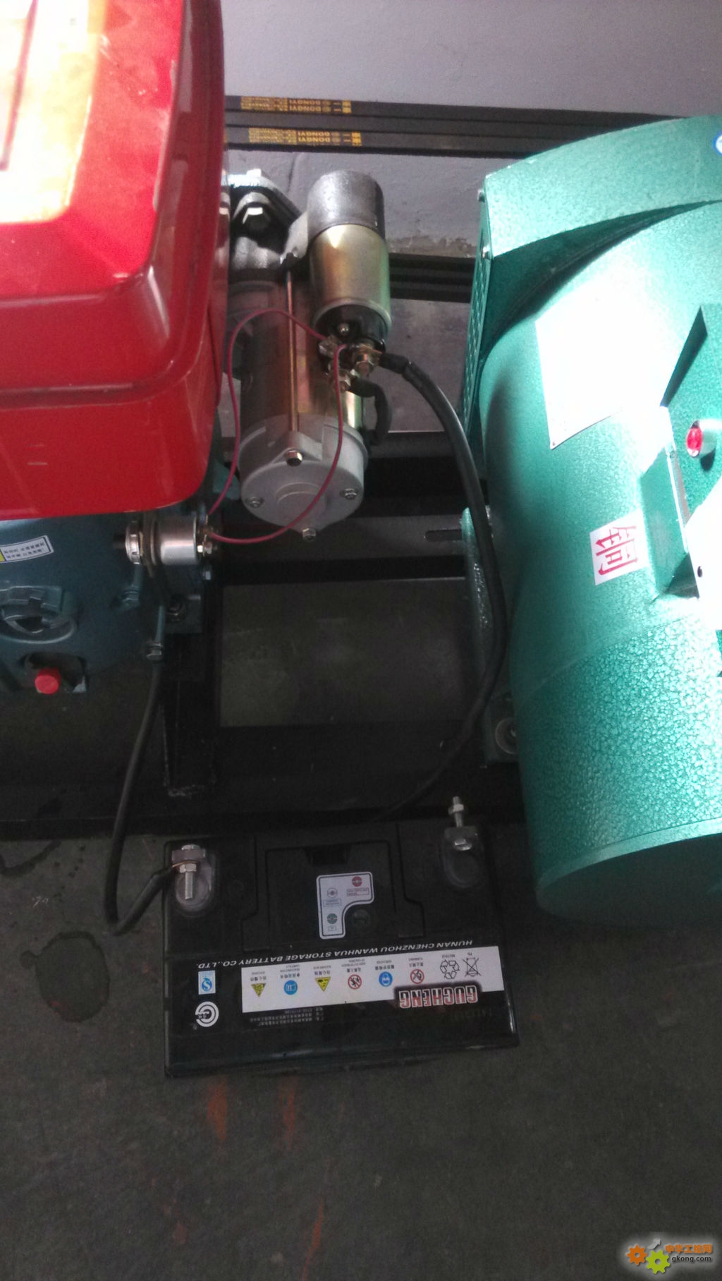

1, 启动用的蓄电池没有固定的位置,只能放地上;
2,蓄电池没有充电装置,还要另外充电;

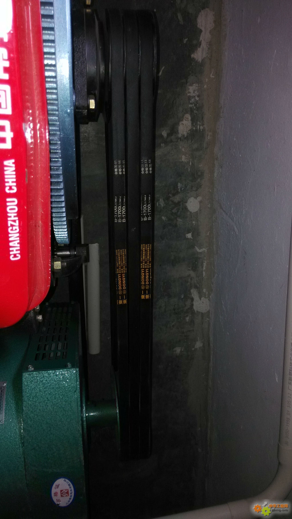

3,皮带轮没有防护罩,虽然不允许非操作人员靠近,操作人员靠近也要保护安全啊;

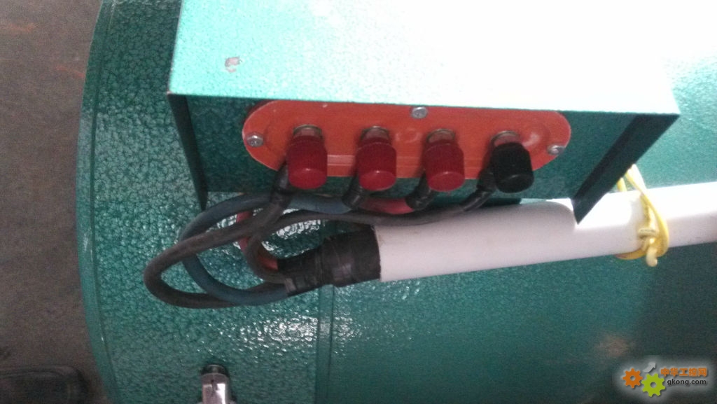

4,接线端子在外, 虽然有个塑料帽,我觉得还是不安全, 也不好看, 这可是三相400V的输出(20KW);

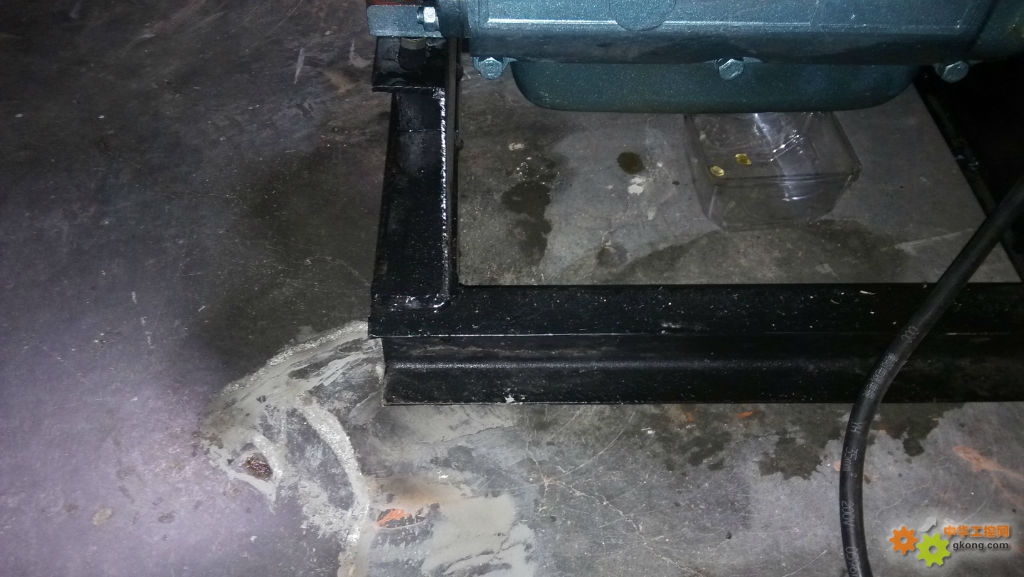

5,底座没有考虑固定,现在振动很大,发生位移需要固定,想打膨胀螺丝都没有固定孔,还要另外想办法;

的确不规范,蓄电池最起码得有个支架

电源正极应该加个开关,不用时断开,防止跑电。

淡定点,不能怪厂家。你的这个发电机不是给你固定使用的,它是移动式发电机。你可以给它安装轮子到处搬,但不是给你固定死不动使用的,所以你想固定使用,就请自己想法子了。
另外它不安装皮带保护框,就是因为一旦你没有电池启动柴油机时,方便手摇启动。好像连散热水箱都没有,你在使用时还要注意水的温度呢。

放哪里使用时都不能移动吧,它要是不动,我也不想多事啊,就是因为它会移动啊,还得自己想办法啊;
影响手摇启动是什么道理? 手摇在另外一边,是真懂还是瞎说咯? 什么散热水箱?  前面说散热水箱没有,后面又说注意水的温度,应该有几个水箱? 我还只见过一个水箱的柴油机啊。
