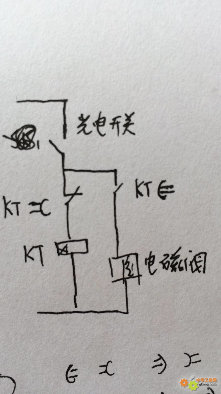

请问这个图可以实现电磁阀的循环动作吗?就是电磁阀一开一关的动作,直到光电开关断开为止。

一个时间继电器怎么可能达到你的要求呢?

一个时间继电器怎么可能达到你的要求呢?
如果on-off时间一致是可以的。
这个电路失败。

可以选一只单路循环时间继电器,就可以满足你的电路要求

不懂,能解释下吗

这个电路不行吗?电磁阀不会动作吗

就是想实现电磁阀循环动作的,一个时间继电器不行吗

很难实现…KT到时间后!常开点还没有闭合!常闭点就断了……时间又重新计时!!你把KT与电磁阀并联!!光电开关下方串个KT常闭!不过只能设置启动时间……

谢谢,我想实现电磁阀循环动过请问怎么改呢?或者加个什么东西,只用一个时间继电器

要看用什么时间继电器,一般只有通电延时或者断电延时, 你这个需要通电和断电都延时。
