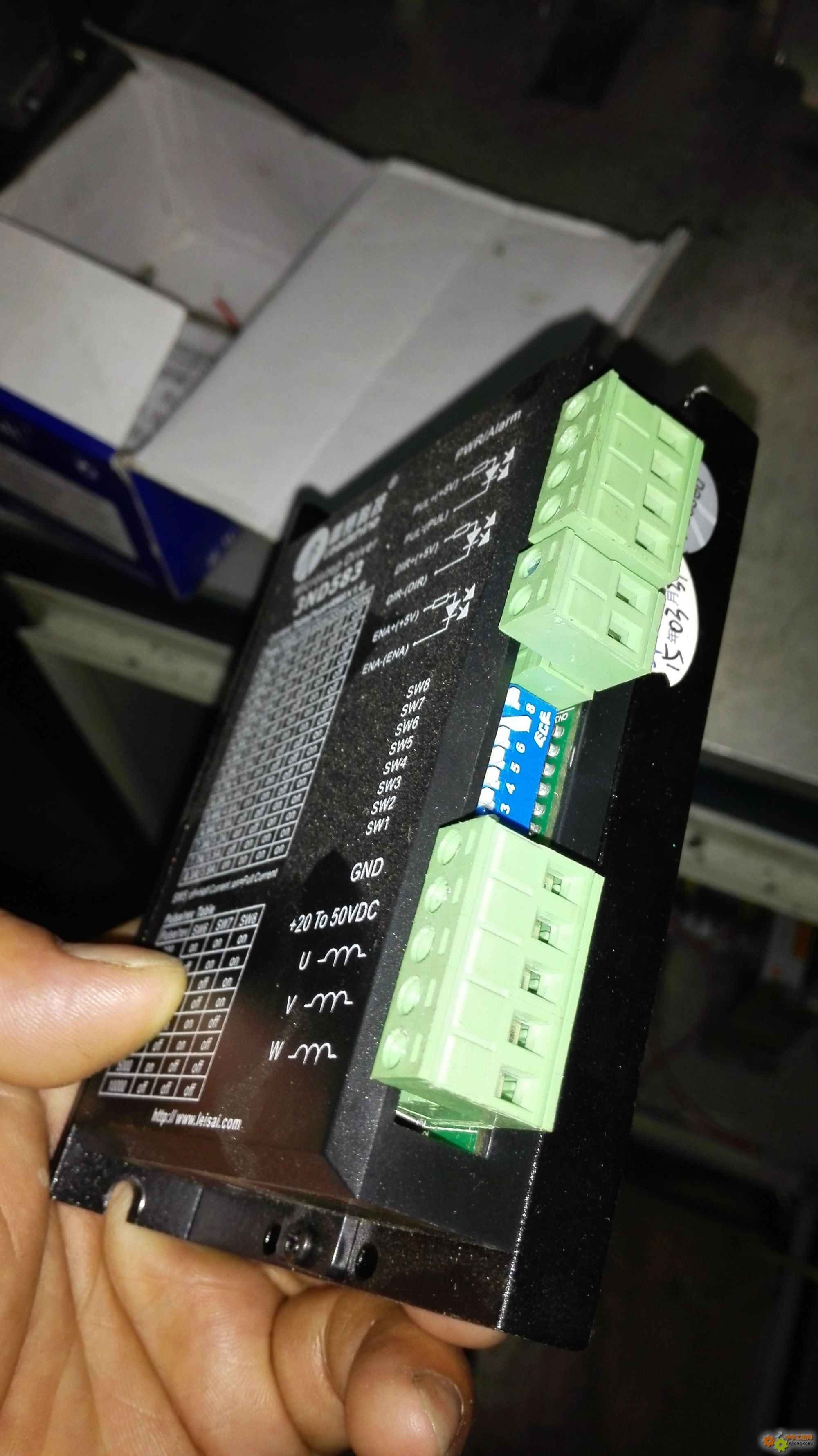

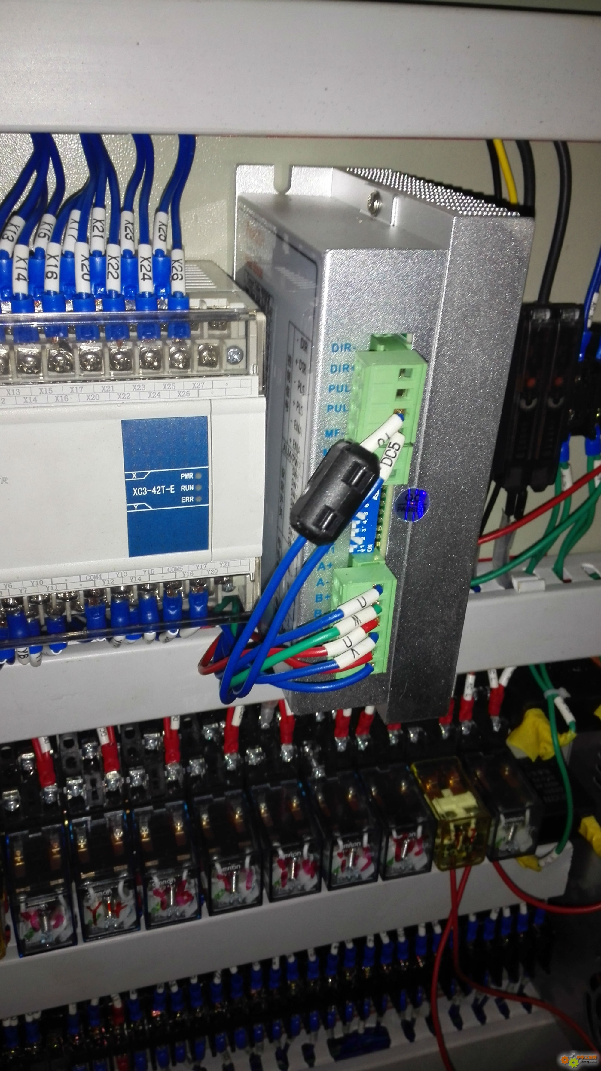

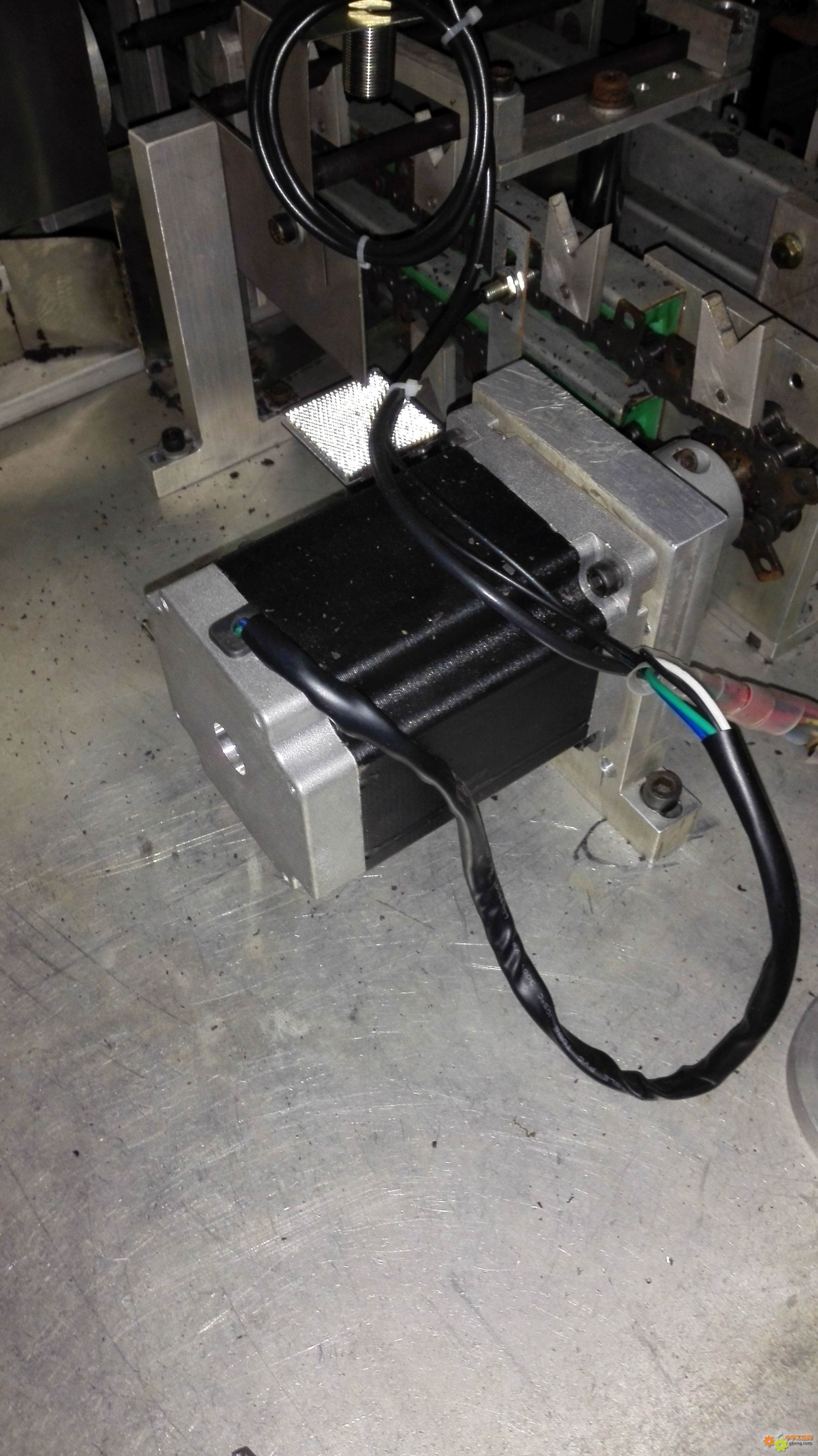

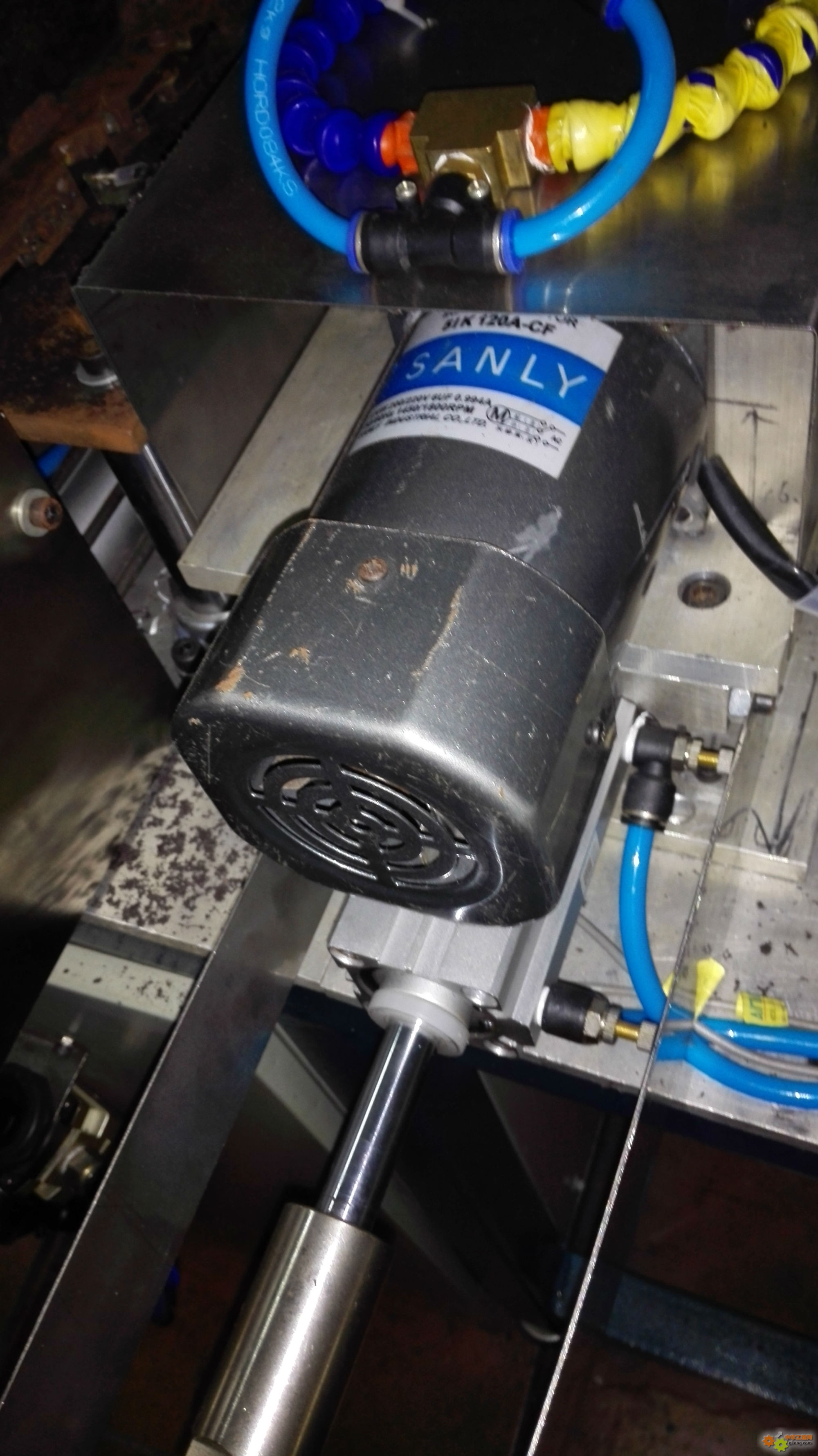

    调试一台设备,用到一个步进电机,驱动器和步进电机是一个深圳牌子货,怎么搞都走不准,没给脉冲时都在微微抖动,设备上有两台100多瓦的交流电机,把交流电机停下后,运行,走的很准,无抖动,不用说是干扰了,刚还手头有一个不同牌子的步进电机和驱动器,抱着侥幸的心理,换上去,开机,一切正常,前一个品牌驱动器是三相DV48供电,后一个不知名两相驱动器AC80V供电,恐怕区别就在供电电压这里吧。AC80V供电的两相驱动器
D两相步进电机
DC48V供电的三相驱动器
肇事的交流电机

你有干扰时,电源是共用,还是单独的?

驱动器的脉冲信号线上还加了磁环,工艺水平不错啊,用了这么多台步进伺服,还从没加过磁环

AC220肯定是共用,干扰时,驱动器用的是DC48V的开关电源。

呵呵,唬人的,三相驱动器有干扰的时候,加了一个上去,没什么用,重新装上两相驱动器后就没干扰了,有没有磁环都一样,磁环还没来的及拆下。
