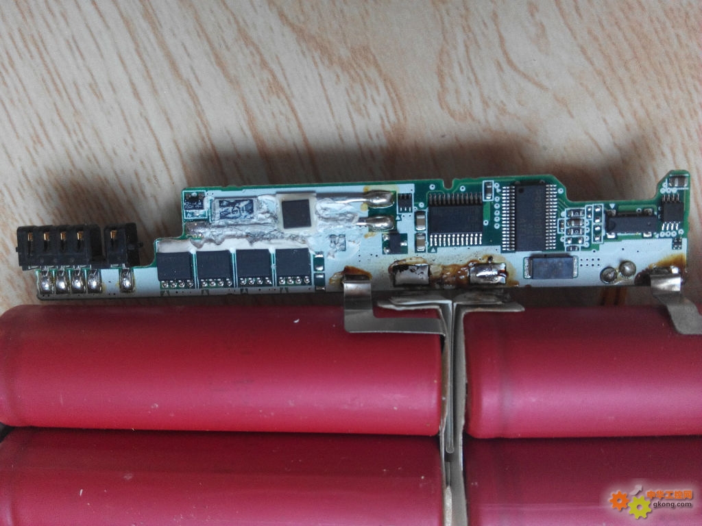

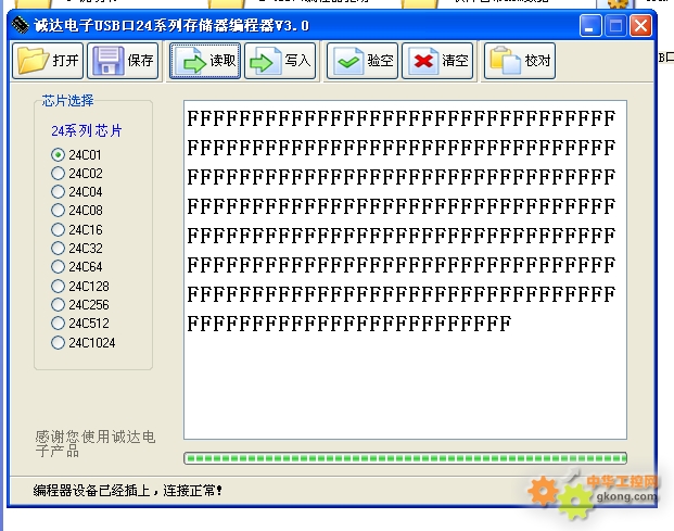

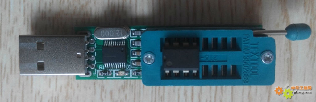

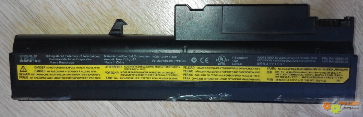

网上看到修改eeprom内的数据就可以解锁IBM-R51笔记本电池,这不行头都买好了,满心欢喜地取下芯片,打开软件
,怎么芯片内部为空?
芯片内部为空?锁死的时候数据自动清除了?

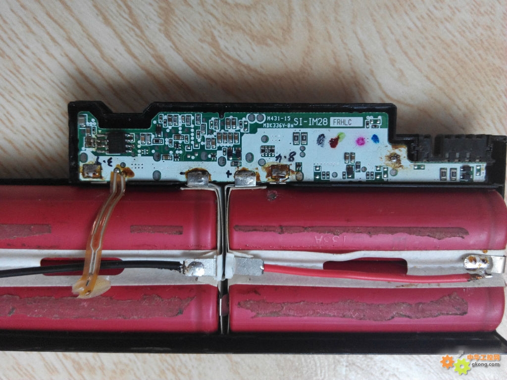

不是焊下笔记本电池电路板上面的存储器芯片,然后再放到编程器上面读取吗?
怎么楼主放到编程器上的芯片和笔记本电池电路板上的存储器芯片的封装是不一样的呢?

芯片什么型号的。你放的方向对吗

现在很多笔记本的电池都带数据,所以自己没办法换电池,建议你还是拿到修笔记本的地方,他们有专用的工具;

我听说不断电更换电池就可以不锁 已经锁了就不知道了

刷bq开头芯片数据,拿到电脑城几十块钱解决。
