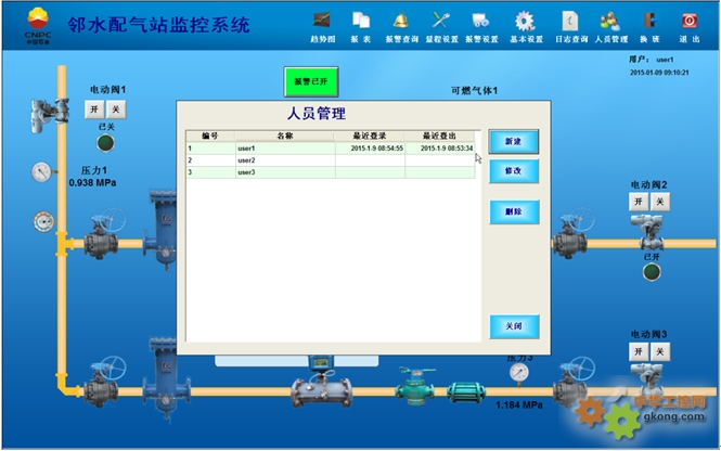

2.5人员管理
监控系统为了对进入系统内的操作人员进行管理特别设置了人员管理一项。在这里系统管理员可以新建、修改、删除系统登录用户,并且查询用户对监控系统的使用情况。在新建和修改系统登录用户时可以相应账户对监控系统的操作权限。
人员管理新建
人员管理新建修改
