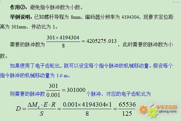

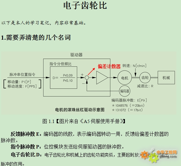

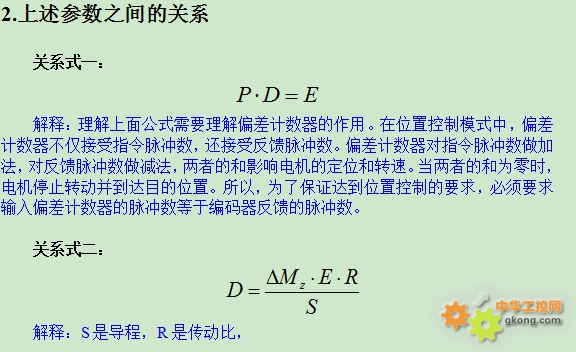

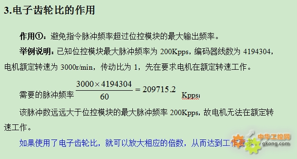

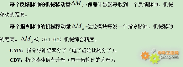

【交流】伺服控制学习_电子齿轮比
