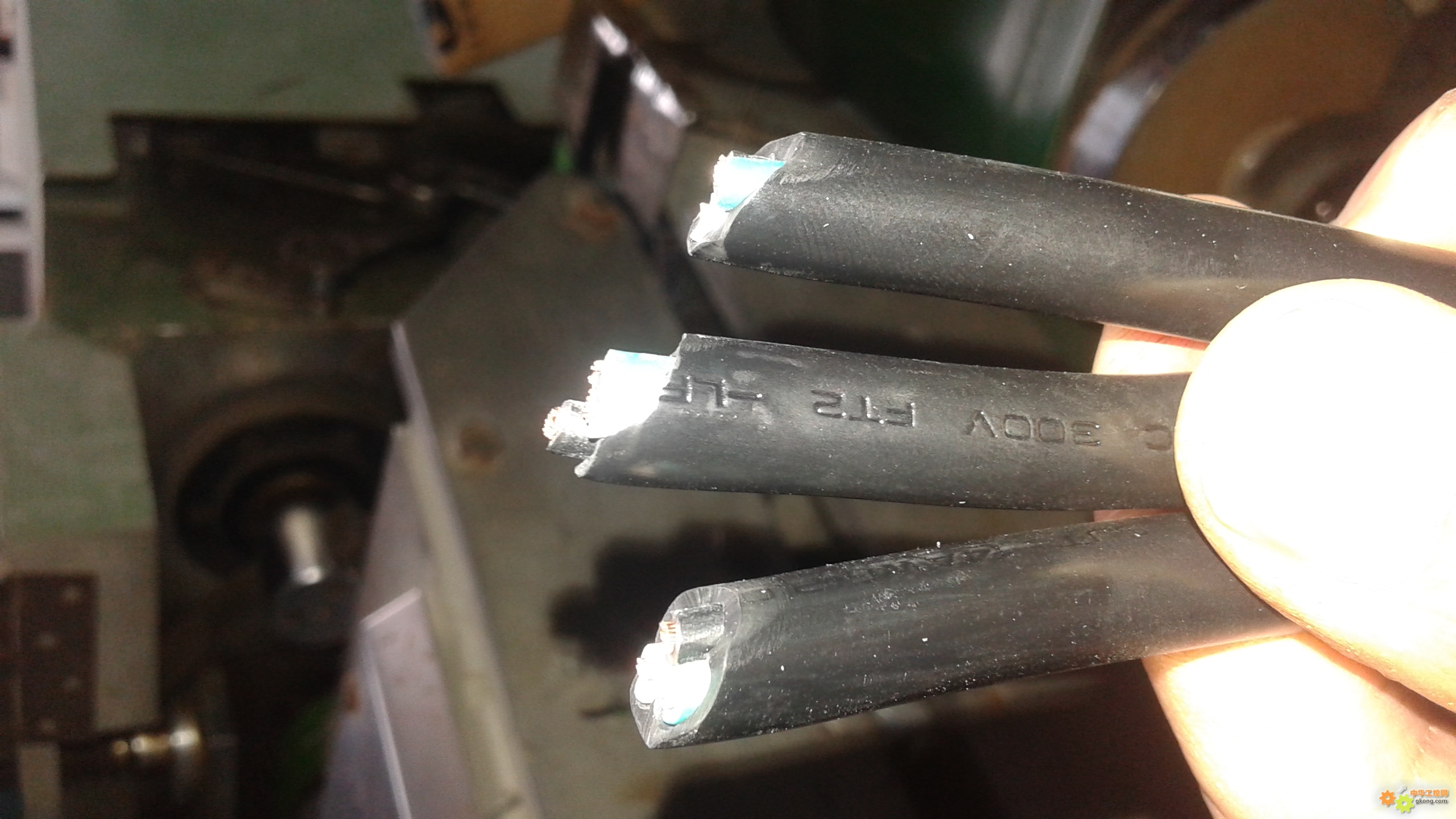

裁线机裁线不垂直,怎么调都不能解决。求高手指点!

需要针对性的分析裁剪设备的机械工作原理,电气控制原理,对症下药。
楼主提供的信息有限,只能瞎猜:
设备工作速度过快,刀口破损没有发现与更换等等等等

刀口缝隙过大,

什么样的裁线机啊 ,用气动铡刀应该可以吧,,记得以前板厂也是不直,后来改用气缸推的铡刀

裁切的时候线缆还在走吗?
裁切的缝隙有多大?
刀口磨损了?

循环裁綫,跟押出机同步的

有可能是抽出输送与裁刀的移动不同步,两个相互在扯。

裁刀空移动时和裁下去时的力矩是不一样的,一旦吃上力,电机力矩改变了,裁刀移动速度跟不上电缆抽送速度。猜。
