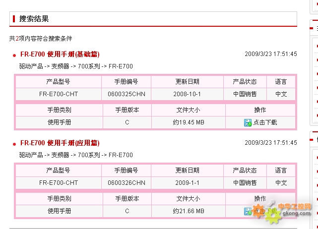

那天我在网上搜,直接没有Q系列的用法,厂家说明书也不给我们配,配的不是日文就是英文。进三菱电机官网也查不到,手册上面也没有这些最基本的用法。
一楼知不知道三菱变频器E700怎么设置15段速度?
E700中文手册不是三菱官网上有的;

可是,这个。。。,手册我有纸质的和电子档的,只有232到239是第8速至第15速,可是没说怎么用,没说怎么组合。我在另一个贴上别人说是让REX置为NO,可是这上面根本就没有REX端子啊。
