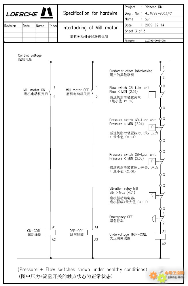

有人能帮 我翻译下资料不

是中英文的。

你想知道什么了啊,看图的话不是全都的可以理解的。这个应该是个断路器的开关吧?启动和停止都是用常开的按钮来的,前提是的欠压跳闸线圈的得电才可以的。欠压跳闸线圈里全部使用的是常闭点的,第一个就是没有定义的联锁,第二个是减速机润滑油的流量的达到要求才可以。第三第四个都是润滑油的压力的达到最小值才可以。第五个是振动不能超过设定值这个应该是安装在磨机的轴瓦上的。再有就是串一个急停的按钮就可以了这些点都是使用的是常闭点。我看到图纸上的就只有这么多了。这个应该不是全部的图纸。希望对你有帮助。

楼主要翻译啥啊,不已经是中文的了,再说你拿这点想让大伙分析

都有中英文了,还想怎么样?
