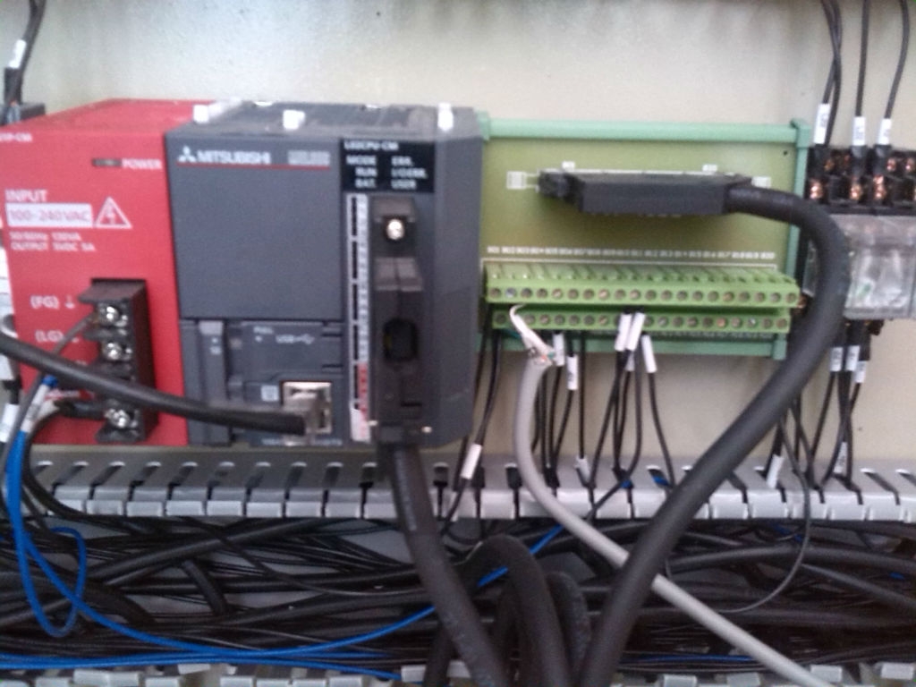

这个是三菱PLC什么模块,做什么用的

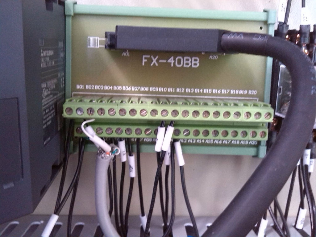

旁边的是L的PLC,右边又放个FX开头的板子,那板子应该不是三菱原厂的产品,他的功能应该是将L系列CPU上自带的那几个熟人输出点转换成用螺丝接线的端子台,功能同三菱原装的A6TBXY36模块。

主要针对三菱数控系统设计的分线器模组

右边的就是一个转换成端子排的东西!

这个应该同欧姆龙的羊角接插件转接板差不多,转成螺丝接线端子。

为了你方便接线的用的

就是一个接线转换板,通过排线改成接线的端子方便接线而已;

没其它的模块了,就用L自带的这几个I/O控制,这样是不是有点浪费?
