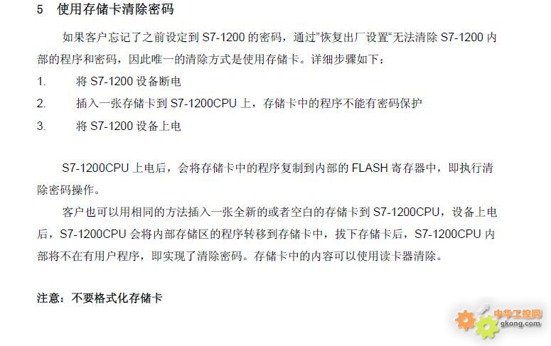

昨天刚开始不清楚这里的问题,结果在保护中HMI选项中设置了密码,下载后,再访问就需要密码。
输入好多遍都不对,可能和大小写 以及中英文有关系。
想回复出厂设置,结果需要密码才能恢复。
今天用存储卡清了一遍。

也可以直接下载1200全新的固件就可以啊,我已经测试过啊

这个前提是需要有程序备份才行啊!

清除后 程序肯定就没了

1200的存储卡是什么样的?

就是300那样的  和读卡器一样大的那种
