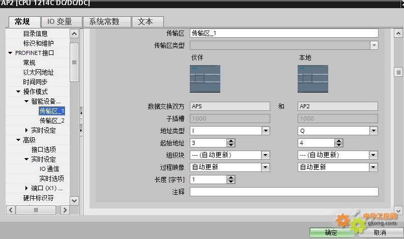

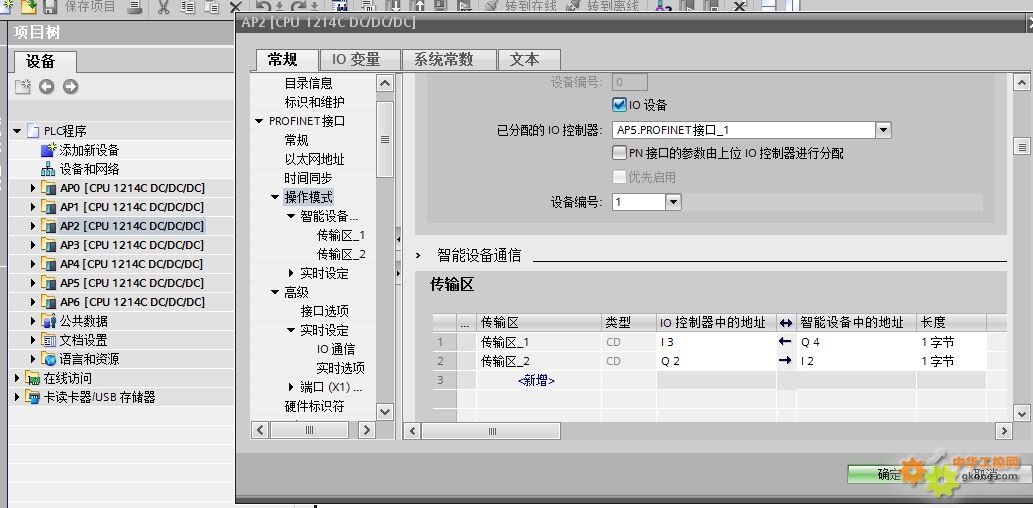

CPU属性中 选择 I/O设备,已分配的控制器中选择做哪个CPU从站,下面传输区新增,字节数选择1-1024 BYTE
AP2中Q4.0—Q4.7动作;AP5中I3.0-I3.7动作。

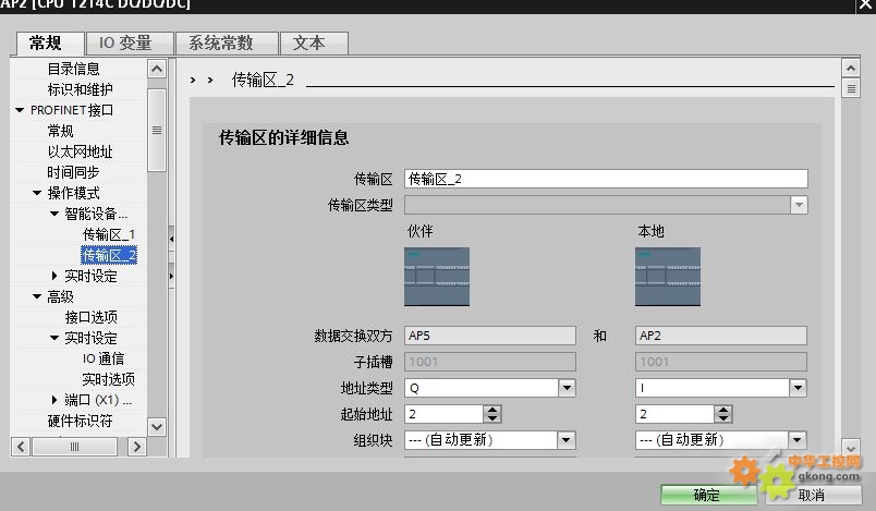

AP5中的Q2.0-Q2.7动作;AP2中的I2.0-I2.7动作。
