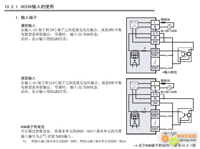

刚用FX3G/S.S这个点怎么接.接前辈们指点下表情表情

以下是引用zhp644202在2015/4/28 11:10:12的发言:
如果接线图看不懂的话再提问。

传感器用NPN型的就接24V,PNP型的就接0V,

发表于:2015/4/28 12:58:18
S/S为输入公共端,0V及+24v都可以;
S/S接0V时,在输入点X上接+24V有信号输入;
S/S接+24V时,在输入点X上接0V有信号输入;

是根据你是使用NPN还是PNP的近接开关类型有关

FX3G的话
NPN
PNP接法都可以的
