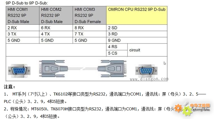

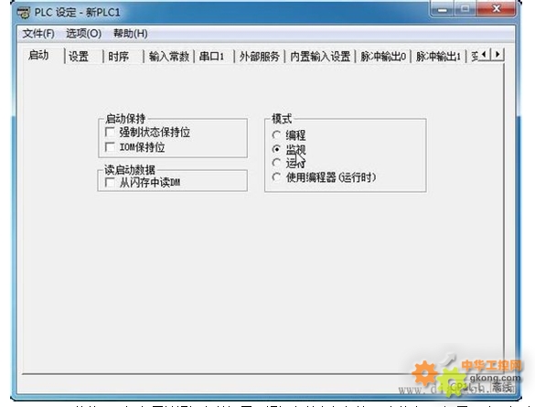

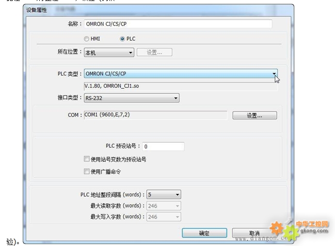

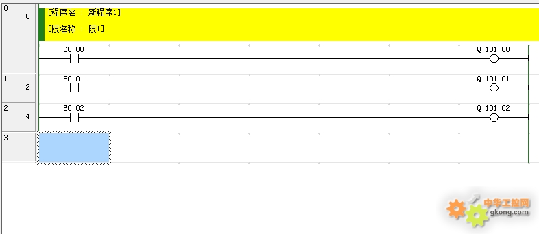

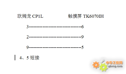

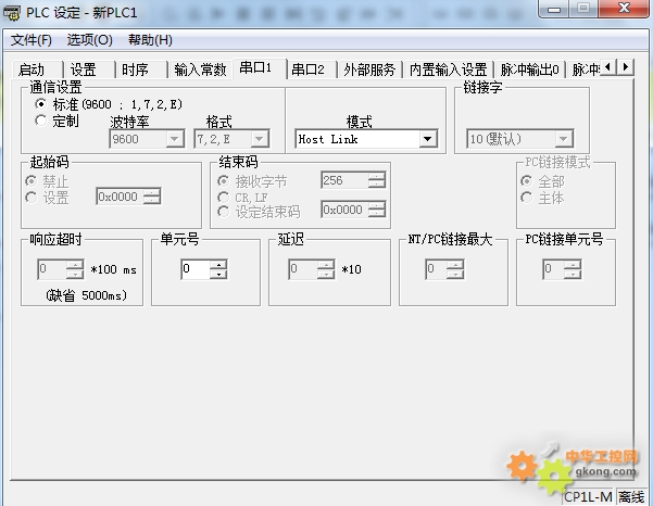

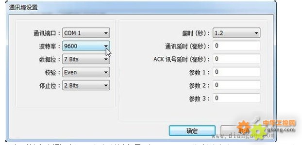

欧姆龙CP1L和威纶通TK6070IH通讯不上,求各位大神帮忙
6
1687
1254
ping52245
85
1254
作者的所有帖子(85)
2012/9/19
发表于:2015/4/28 0:21:18
通讯线接线图

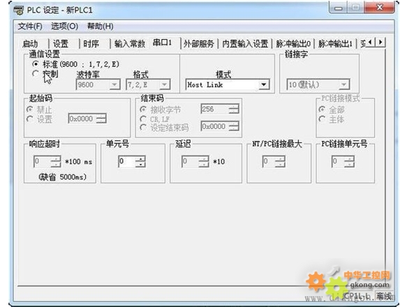

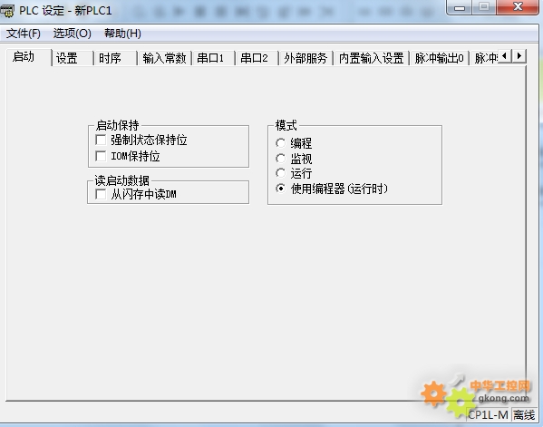

PLC程序及设置
触摸屏参数设置
[此贴子已经被作者于2015/4/28 0:25:01编辑过]
20分悬赏

设置应该没有错误了。

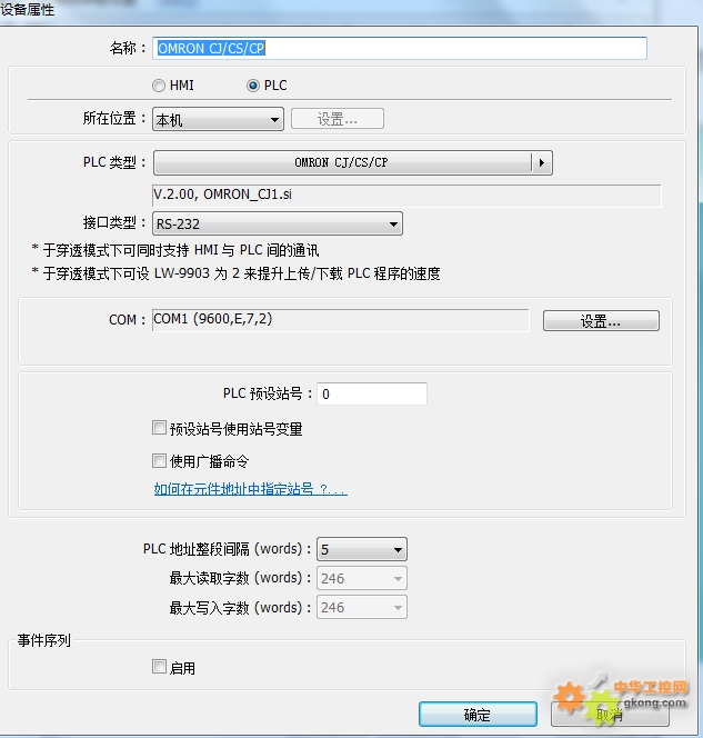

没看到你对HMI的通讯设置
你检查PLC程序里的参数和触摸屏对PLC的通讯参数,必须是一致的。
通讯线好象不是这样

MT6000/8000与tk6070电缆是不一样的;

模式选监视模式
连线做法没错的话,应该没有别的了
