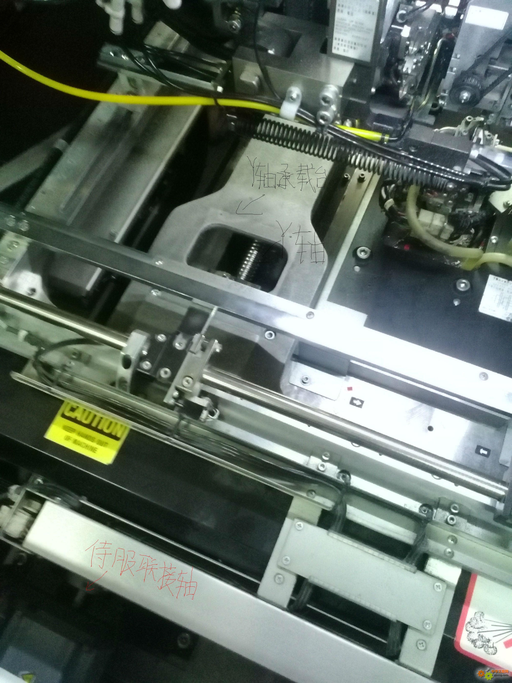

。先声明我不是主修,酱油党。别计较题目,噱头而已。
故障现象,高大上的设备,一夜之后工作台Y轴关掉伺服电机,手推动阻力很大。操作员工说不知道怎么导致了Y轴撞机。当时怎么处理的不详。夜班嘛,没人值班。继续生产了一个晚上,问题来了,机器异响,抛料率很高。先判断是Y轴两端轴承磨损,拆开,没发现问题。丝杠变形,也似乎没问题。那就只剩下Y轴承载台移位的可能了,松掉4颗紧固螺钉,嗯,效果立现。手推很轻松了。好嘛,调整好紧固。问题又来了,承载台动了,也就意味着工作原点改变,怎么办,土办法。第一张图,一个Y轴原点感应,一个极限保护感应。怎么撞的机?事后诸葛亮的说,肯定是工作台拉离到了原点和极限感应的后面,再按了自动回原点。软件设计的又是直接向一个方向寻机械远点。结果就duang杯具了。小日本的东西,几百万不能说设计得不好。废话少说,继续调,机械原点是不变的,原来的产品编制程序第一个点就是工作原点,这就好办。上一块产品,单步到工作原点。打开视觉定位系统,确实位移了很多。下一步呢,拼人品的时候到了,松掉Y轴联轴器紧固螺钉,伺服电机端保持不动,微调丝杆,使视觉定位点处于十字中心。锁紧,搞定。对比下,0.05MM的误差。范围内OK。你以为就完了吗?是好用,就是Y轴噪声似乎有点大,为什么,不是带病坚持了一个夜班吗,Y轴是滚珠丝杠啊,轻度残疾是勉不了的。坚持吧,什么时候挂了几万大洋是被敲定了,小日本的东西贵嘛。

PCB插板机,视觉加控制卡加伺服。貌似是松下的。
