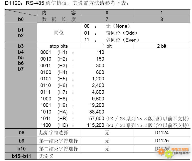

那个D1120通讯格式数据设定到底怎么来得呢?手册看了半天才发现是下面那个图片内容:
