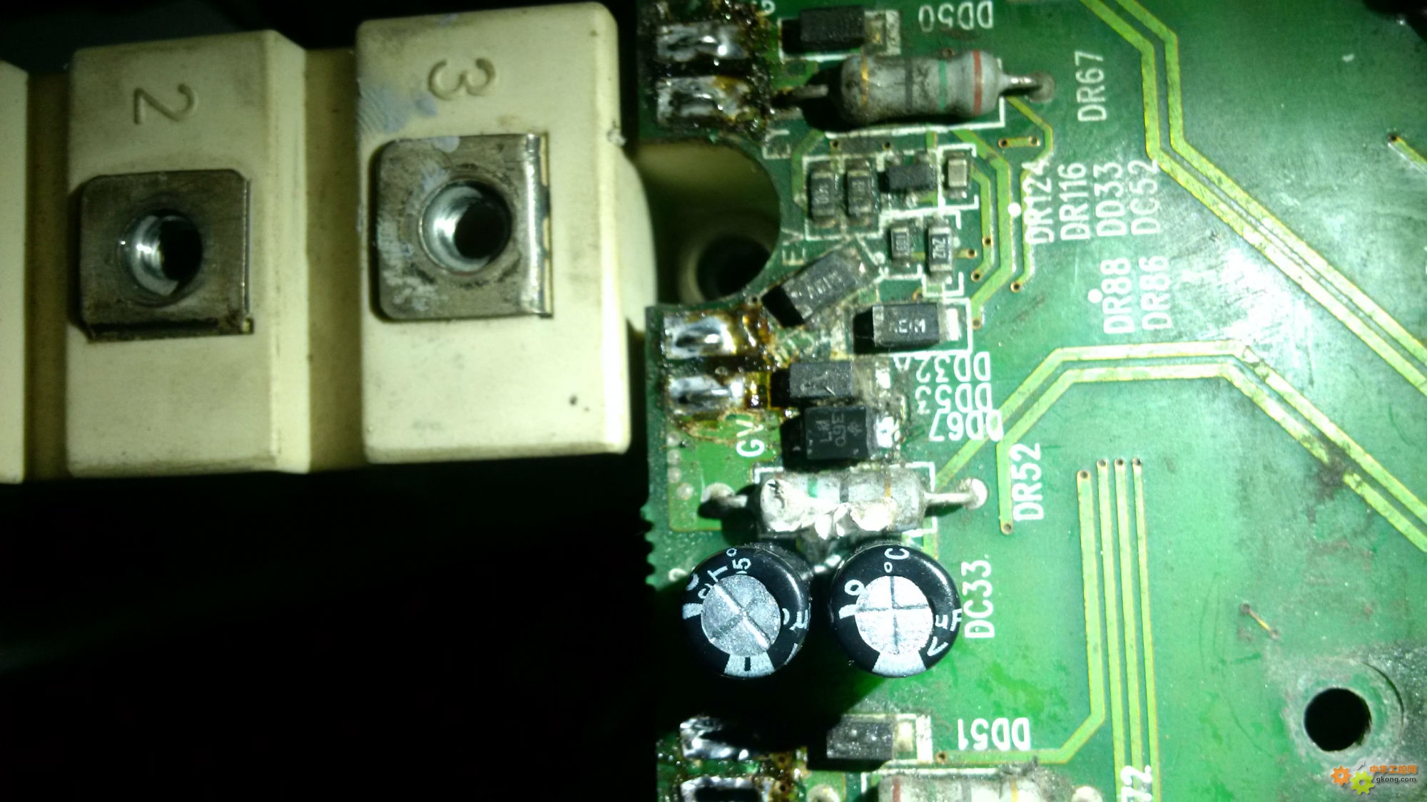

求大侠:一台台达22KW变频器按运行报OCC.拆卸检查保险丝烧,模块坏一个.换好问题还是一样。驱动板电容,PC929 T250v 都换过。还是报OCC。最后查的模块两臂有个二极管直通短路,上面标号LM09E不知道是啥型号!谢谢大家

是个双向稳压管吧

瞬态抑制管

谢谢,什么型号?能代换吗!

用18V的稳压管代。

p6ke20A代替吧

不修了,直接换了块驱动板
搞定.
