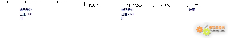

谁能告诉我三菱运算的案例,比如说我想将高速计数器的运行数值通过+或-的时时运算结果传到指定寄存器,谢谢大家!也就是说,比如计数器运行1000个脉冲减500得到的结果放在D1里,但是有个条件,计数器是在不停的转动的,所以也需要计算结果不断更新。

梯形图只要能接通运算的指令并让其不断的运算,然后也同时接通将结果MOV进数据寄存器里面,里面的数据是不断地实时更新的,更新频率接近采集原始数据的刷新频率。

松下的用32bit数据减法运算指令就ok。

没有弄过松下,看不明白,不过还是要谢谢您

你就按M-D0=D1
做不可以吗?
M是计数器数值,D0要减的数值,D1存储地址
注意数制统一

我不管怎么做都是7077的结果,邪门!

SUB C251 K200 D1
