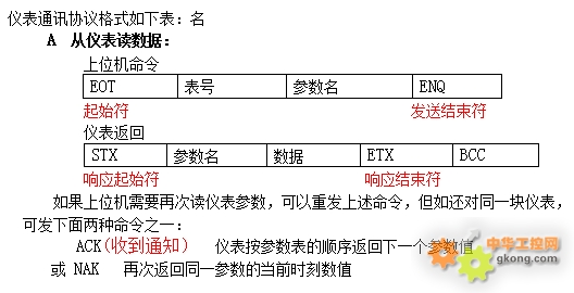

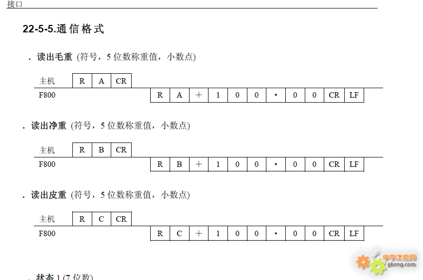

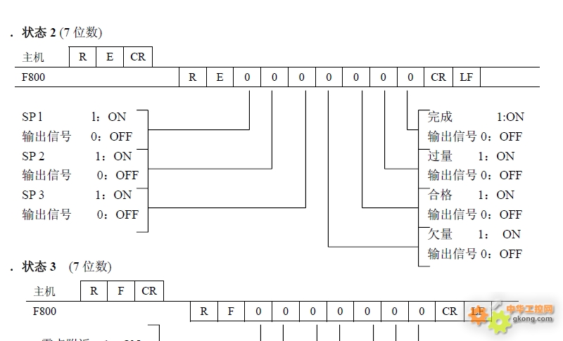

怎么把读出净重值和状态2在plc200中读出来

不需要校验码的嘛?

通讯资料不完整,最起码知道,PLC发什么样的数据过去,仪表回复什么样的数据过来,如
