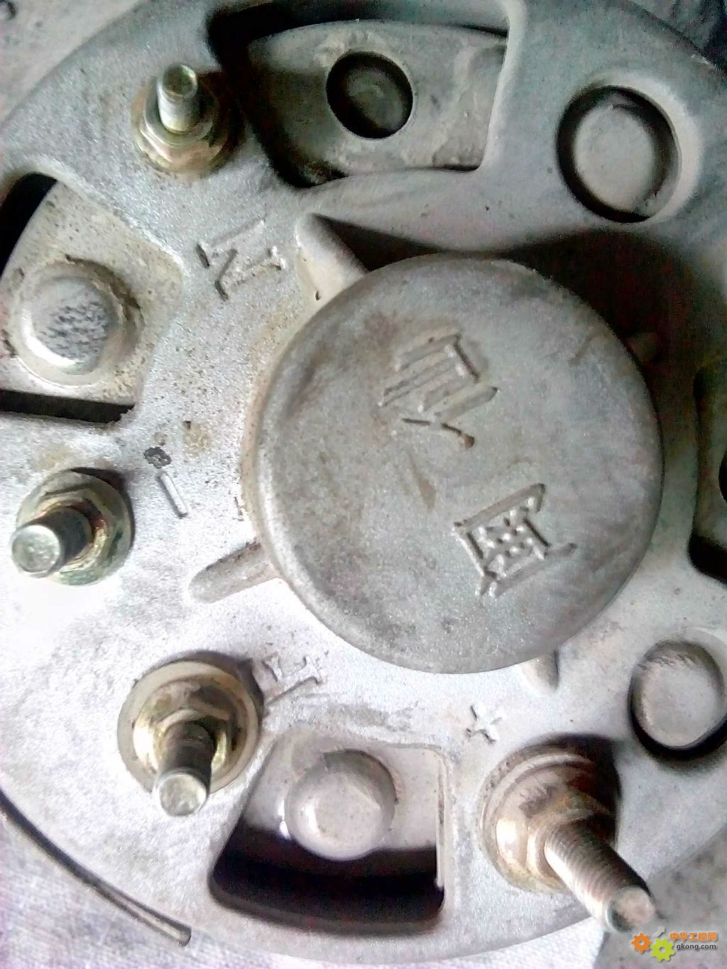

大家看下这个东东要怎样接线

像是直流电机,+、-接直流电源,F、M接厉磁电压。

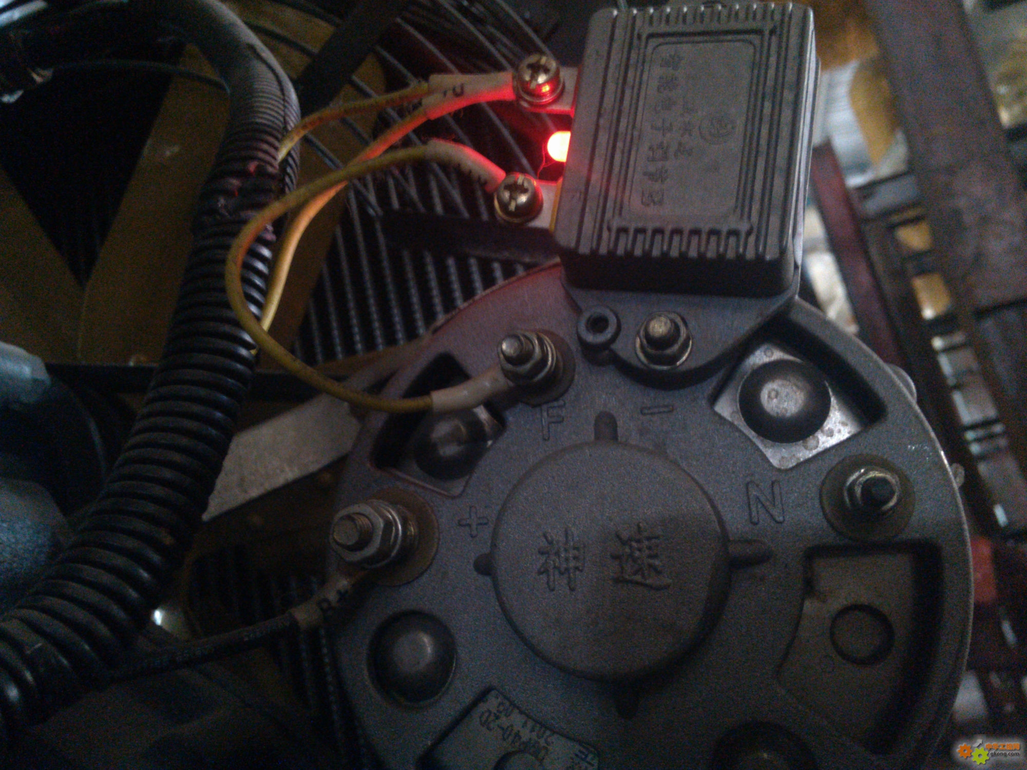

就是汽车发电机,+接蓄电池+ —接蓄电池— ,F接调节器

是起动机吧?
+接电池正极
-接电池地
F接启动开关的出线

是交流发电机,里面有桥堆整流。通过调节器来稳定输出电压,因为汽车发动机的转速是不稳定的

把3楼和6楼的结合起来。

发电机,得空给你传个带接线的图
可参照这个帖子里的接线图
这个"-"是与外壳及电瓶负极相通的
