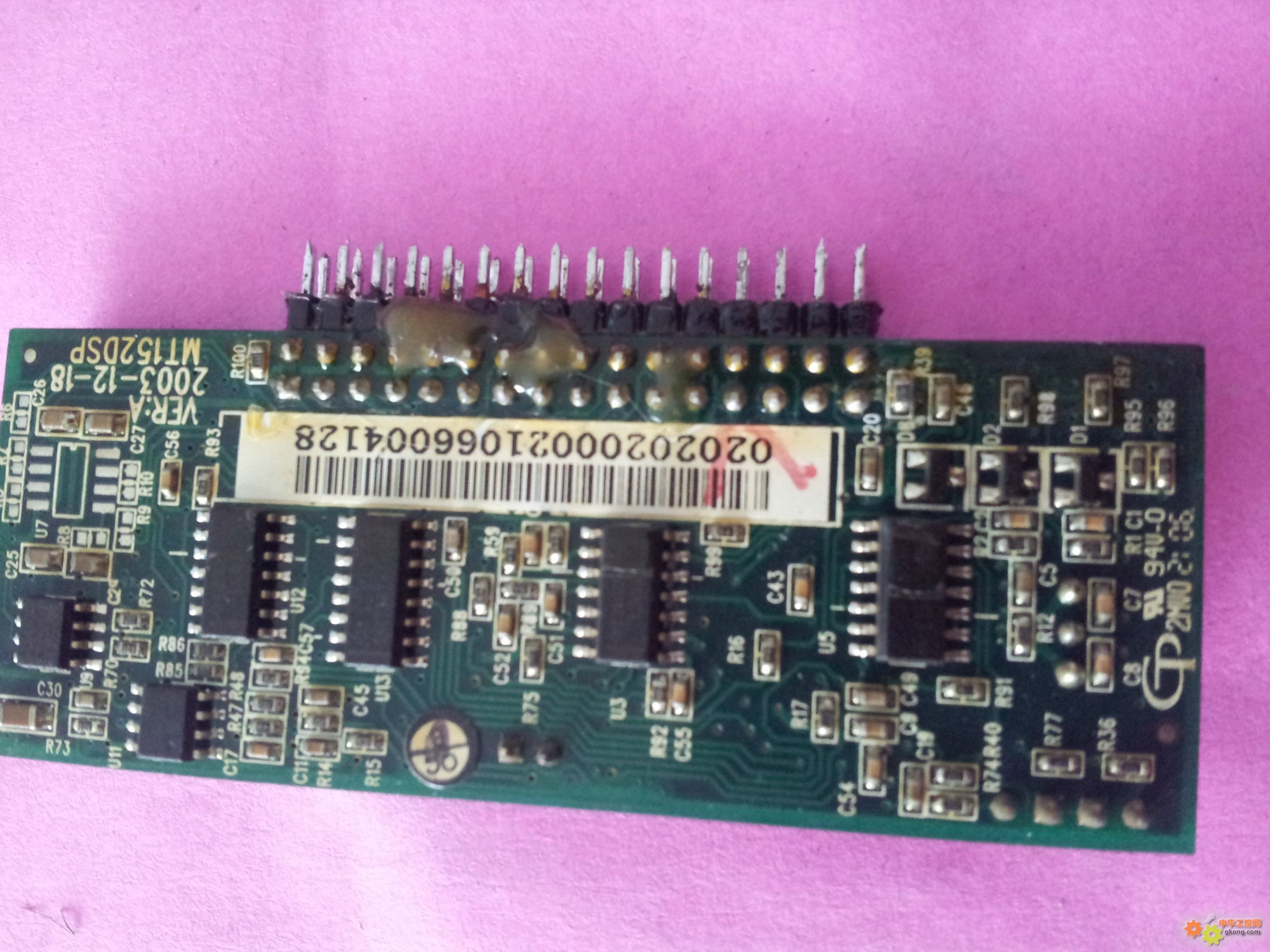

发表于:2015/5/7 14:58:04
#13楼
回复 #12楼 602773119
机子一送电就显示07,故障报电压580V电流000A GEN脚测量是1.5V,把GEN脚用10K电阻到地,显示频率数,按运行就报09欠压,请大师指点呀。。表情表情
3910
602773119
文章数:252
年度积分:71
历史总积分:3910
注册时间:2013/11/17
西门子logo体验(三)
发表于:2015/5/9 13:44:05
#14楼
按照你这样说,应该是内参有错误,要么就是外部电压比较器不对了!

#15楼
5214
21660966
文章数:29
历史总积分:5214
注册时间:2011/9/23
发表于:2015/5/12 6:25:23
#16楼
这个机器上用的8脚贴片电源芯片是什么型号的呀  我有一台直接炸啦

3910
602773119
文章数:252
年度积分:71
历史总积分:3910
注册时间:2013/11/17
西门子logo体验(三)
发表于:2015/5/30 0:48:11
#19楼
按照你叙述的,我记得540V,到驱动板是1.8左右,看样子,你这机器应该是厂家参数恢复成220V0.4KW的参数了!重新调试吧!
