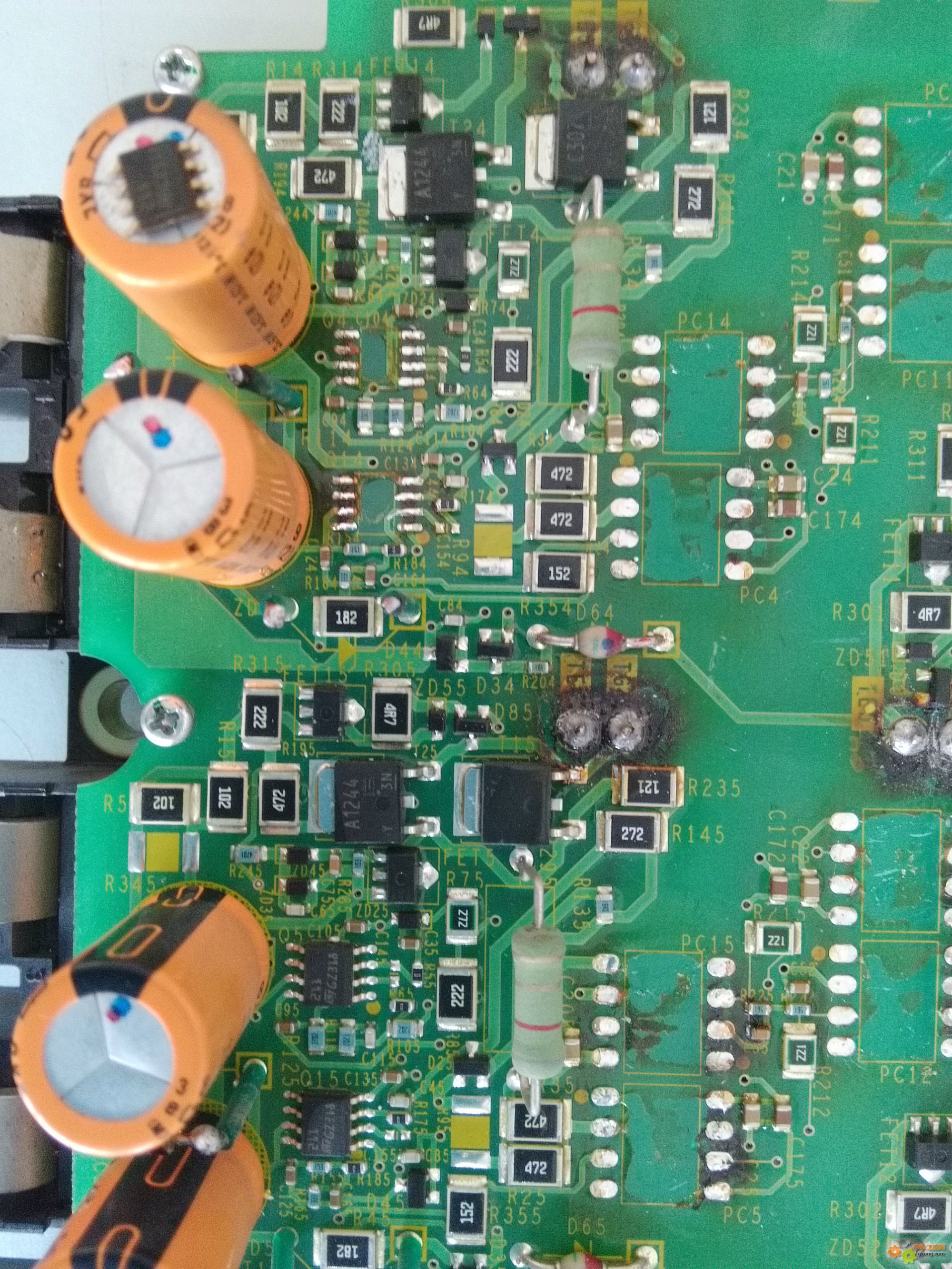

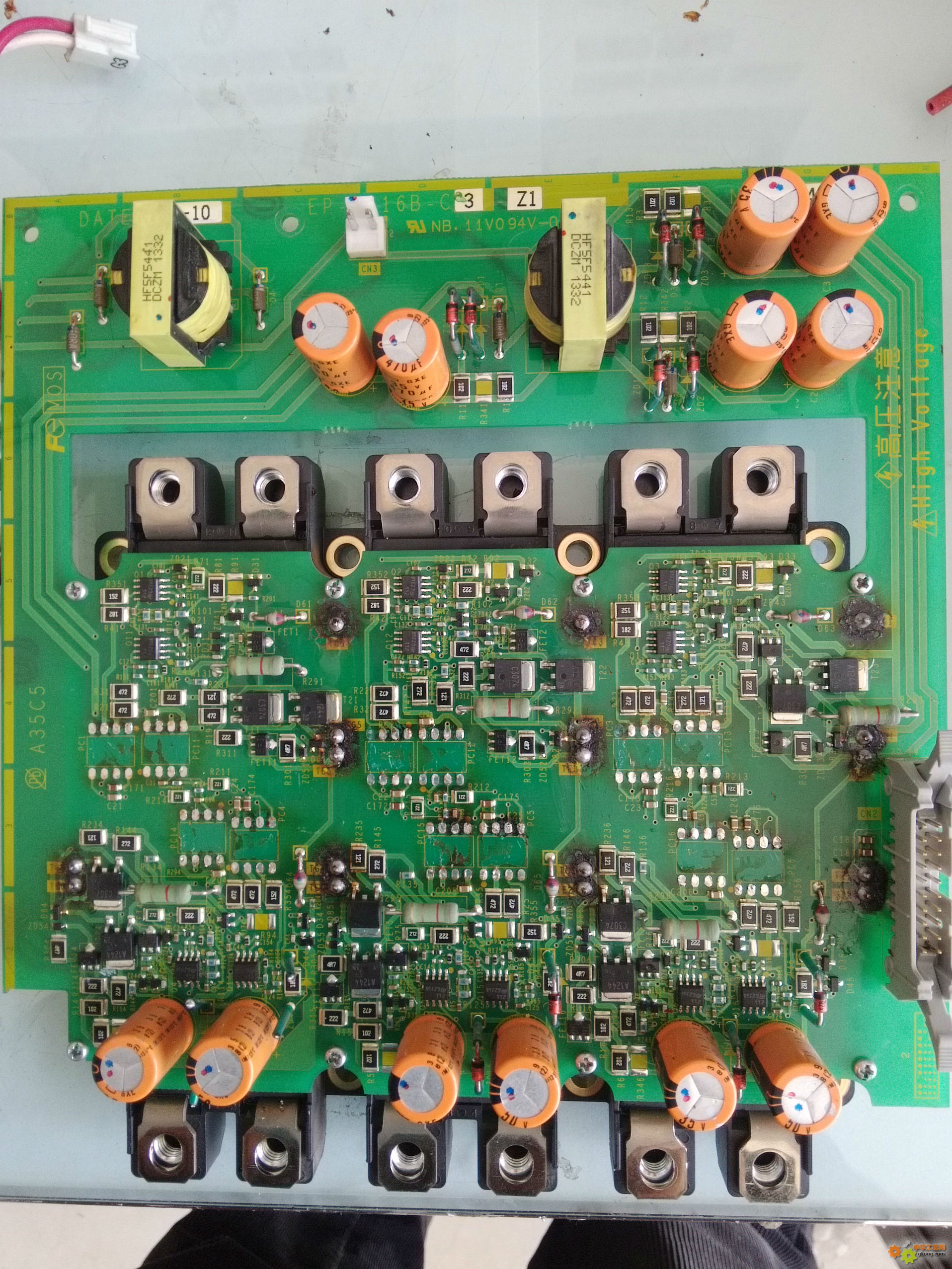

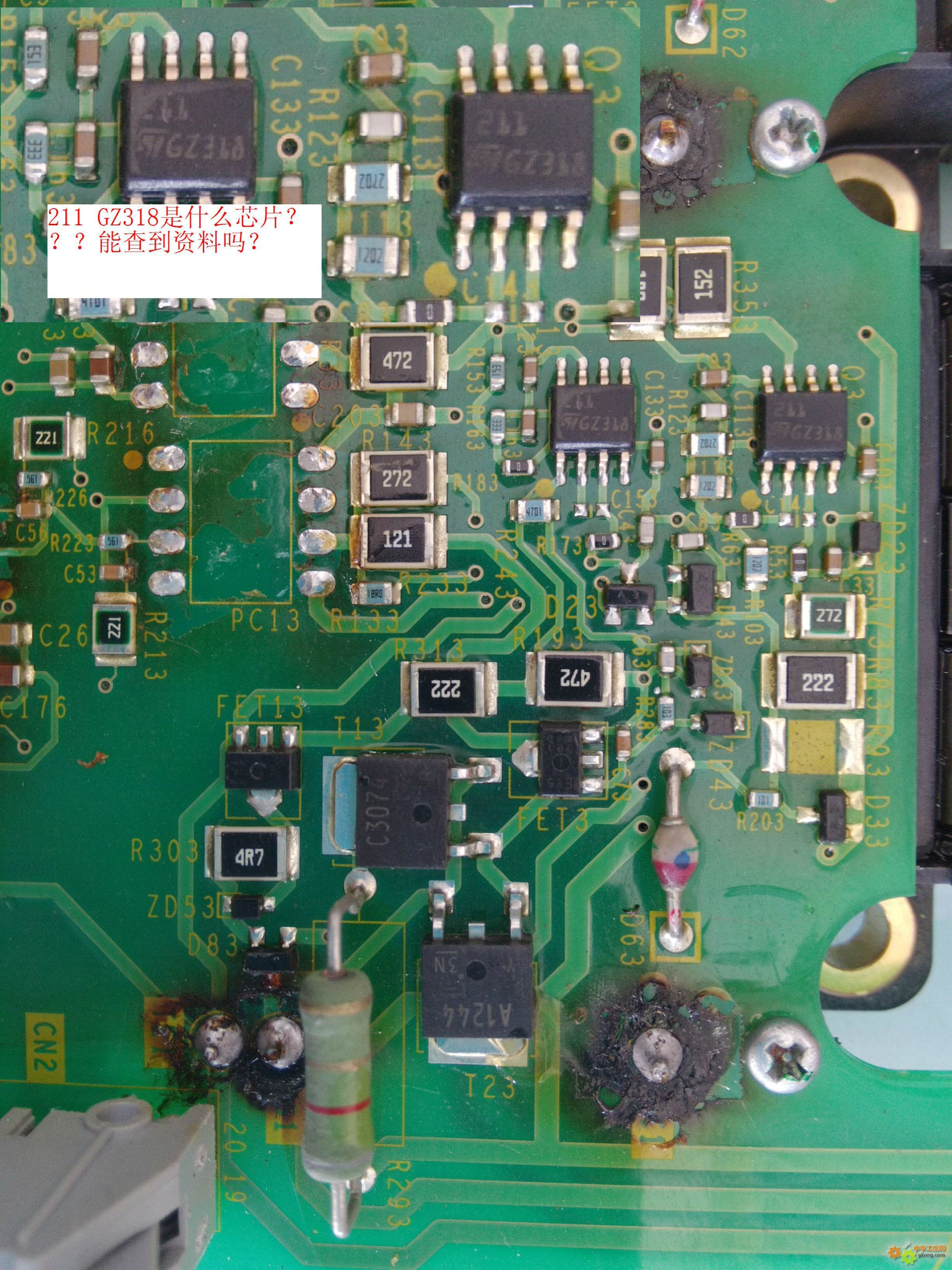

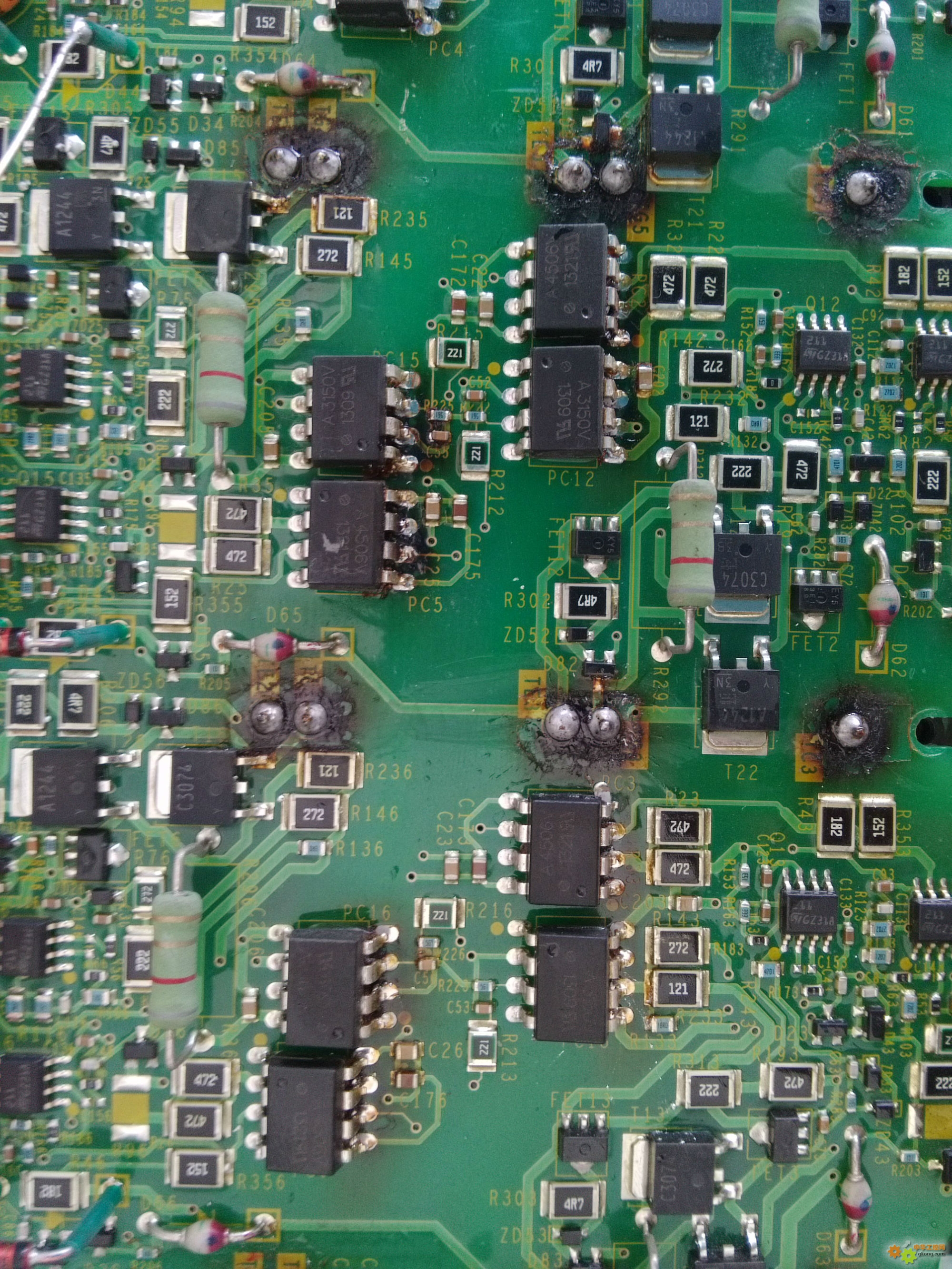

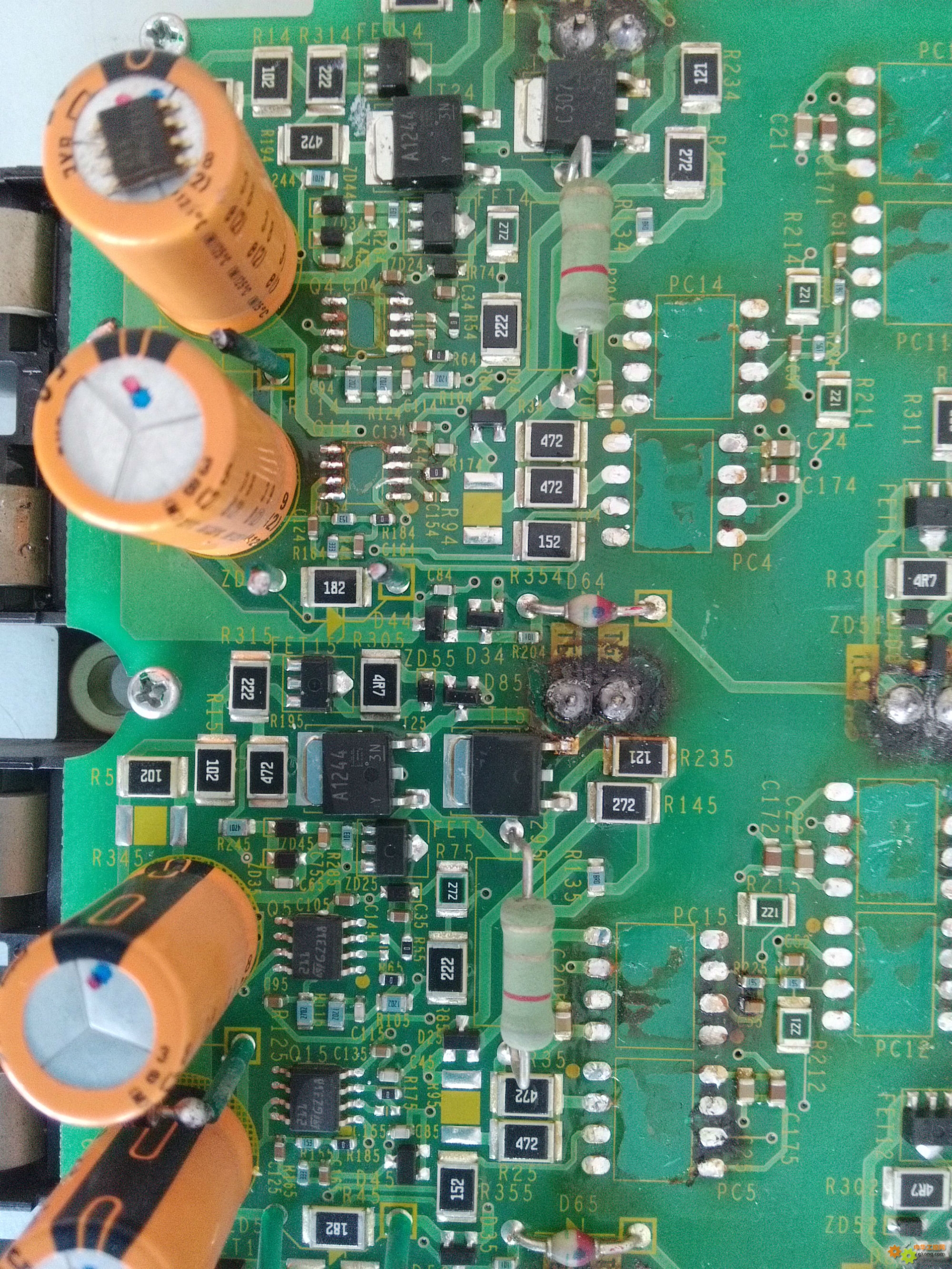

富士变频器FRN45F1S-4C变频器上电一声巨响,空气开关跳闸,卸下后检测,整流模块全部短路,测试模块部分管压降基本正常,控制板单独上电,正常有显示,运行跳OC3,卸下驱动板单独上电测试波形,无法运行,检测A相两个8.2V稳压管击穿,静态电压A相半桥电压24-22V上下波动,班上有两个小的脚封装的贴片无法识别型号,请问哪位大侠可以指点一下,这个板子的过流检测信号是如何触发的情指点!!!!!

st LM211 具有选通脉冲的电压比较器

PCB板上丝印符号为Q,说不准是晶体管之类器件,建议楼主把此器件拆开之后再拍张图片上来,看其引脚如何走线…

三极管使用T表示的

如果是比较器则Q12、Q15等应该是正峰吸收电路…
