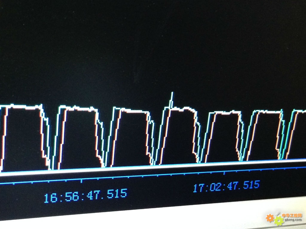

两个模拟量输入都为恒定4mA,但显示如上图,请问:
1、可否确定一定为干扰所致?
2、这两路模拟量是用于测量风机振动,风机由变频器驱动,但变频器与风机没有开启时,它们仍旧波动,可以排除变频器原因?
3、现场动力线缆和通信线缆混乱排布,但是考虑现场状况,重新布线的可能性很低,有什么方法可以消除波动?
另外,两路模拟量通信线屏蔽线都采用了单端接地。

使用高精度的万用表测量仪表现场与中控室之间的电流值是否存在差异,或者替换传感器,排除法。

加装信号隔离器即可

已经确认现场与PLC输入端的电流值一致,现在在考虑如何消除干扰。

请问。加装信号隔离器时,需要在设备输出端加装?还是在PLC输入端加装?还是两者都要?

用屏敝线并接好地

消除干扰就要把屏敝做做好。

加装隔离模块吧

检查PLC的接线、把没用的通道短接上,通道的负端要和模块电源的M接起来。
