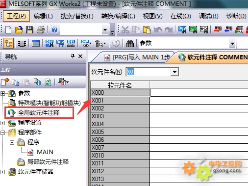

发表于:2015/4/25 8:37:08
选择这个可以在编程时输入注释

发表于:2015/4/25 9:15:09
3楼和7楼的两种方法都可以用。
