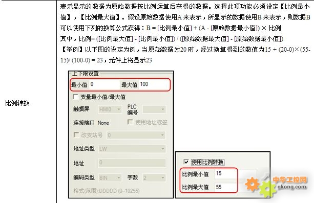

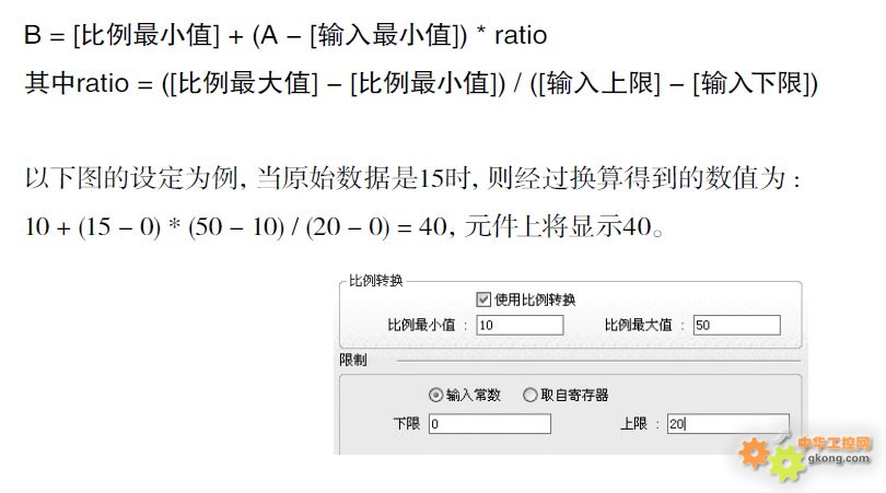

一触摸屏的比例转换
1.WEINVIEW(威纶)

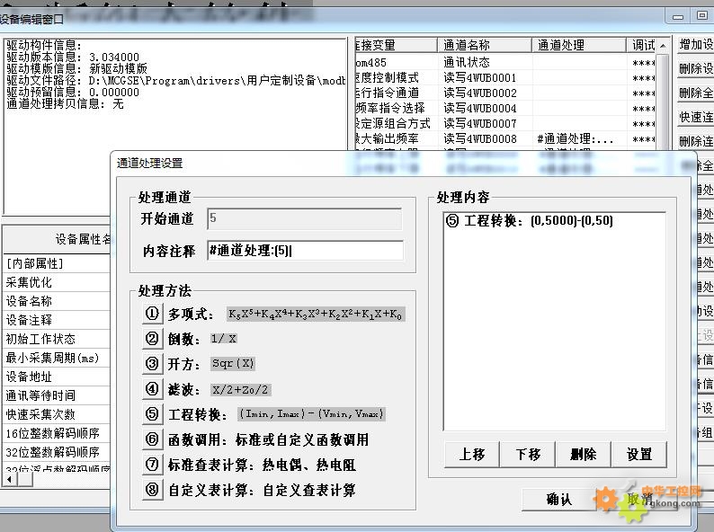

3.MCGS(昆仑通态)

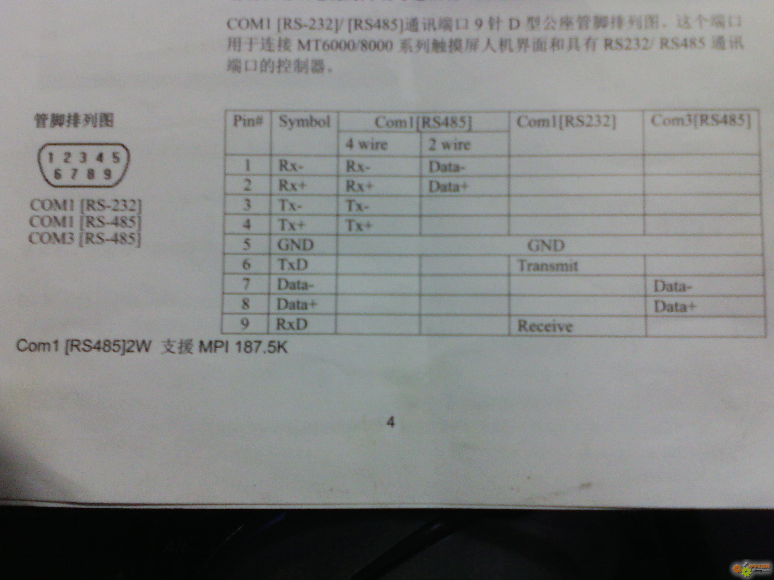

二触摸屏的通讯
1.WEINVIEW

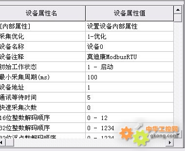

3.MCGS

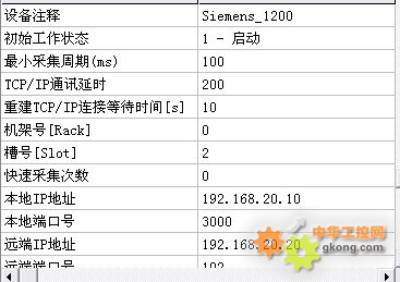

三MCGS中S7-1200的驱动
附件:
[本地下载]

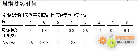

七 HZ与时间

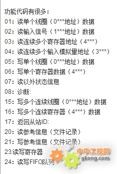

十 modbus的功能码
