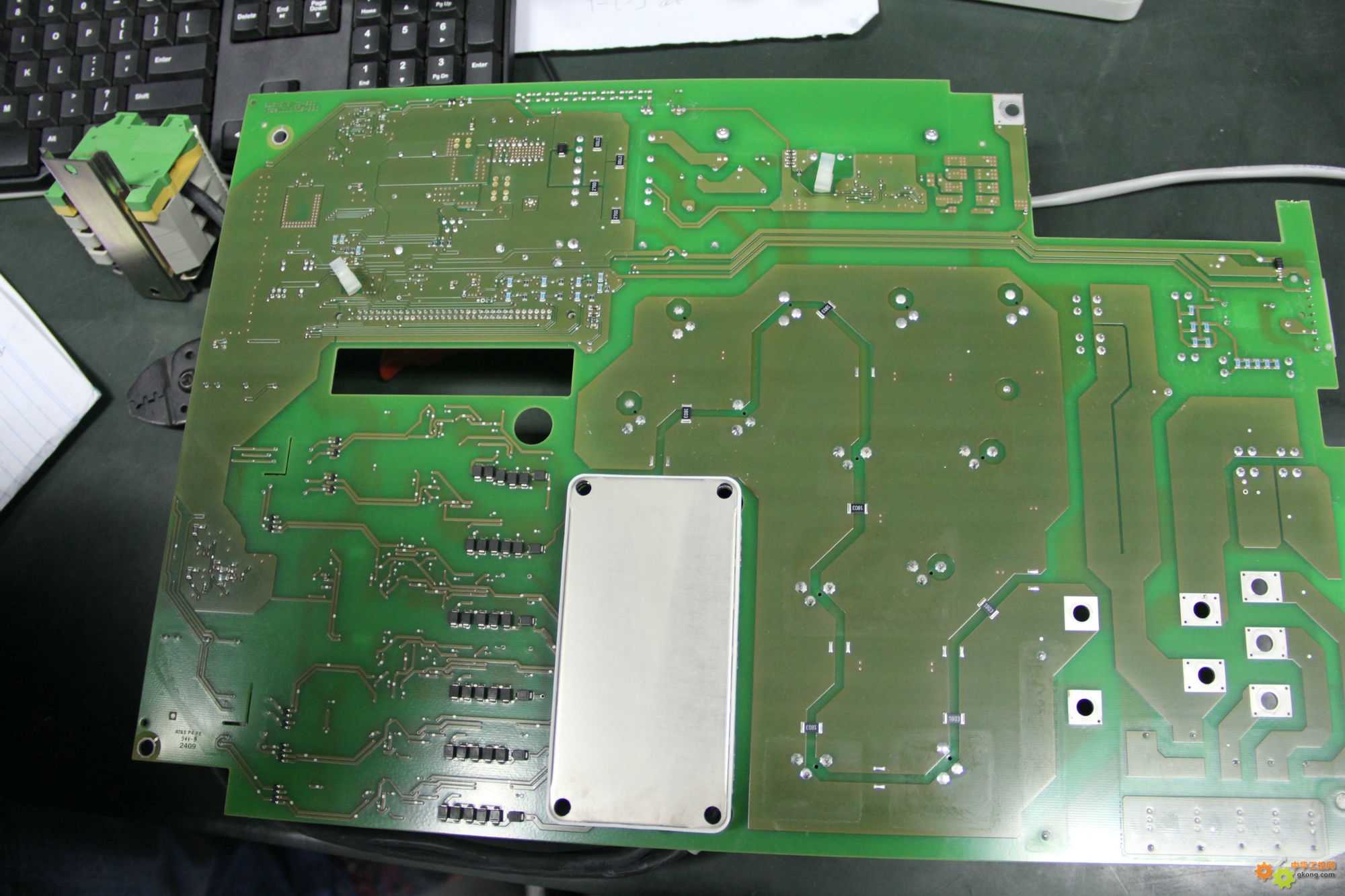

手头有一个西门子6SE70变频器,11KW,使用的是英飞凌的6管IGBT模块,
假如IGBT炸了,请问怎么把IGBT模块拆下来呢?

用吸锡器把所有的焊点上的锡洗干净,只要是过孔大的还是很好吸的。不过烙铁的功率要大点

吸锡枪,电动吸枪都可以啊,可以吸孔的就行啊,那你天天换插件零件怎么换的就怎么弄,都是一样的

有一个电动吸锡器,还是很难弄啊,引脚太多了

你是没用习惯,你这模块一件算是很好拆的了

模块炸了,就好拆了。就怕不炸就很难拆了。

当然是 ,用烙铁拆啊!搞个吸锡器,然后用点软管子套在吸锡器的嘴上,以防把板子的铜箔撞坏,建议新手拿废板子练手,

倒过来,用吸锡器把每个针脚的焊锡 用烙铁融掉之后吸干净,自然就IGBT把出来了

一个一个把焊点的锡都吸出来,每个都干净了,就掉出来了。
