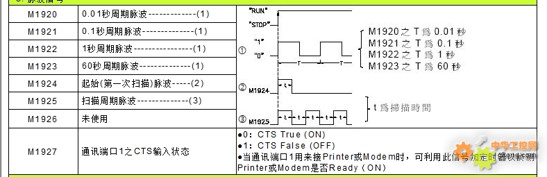

我是新手    请教各位前           辈永宏plc哪个指令和三菱的m8000功能一样   在此先谢谢大家了

用M1924的常闭点
希望能帮到你
