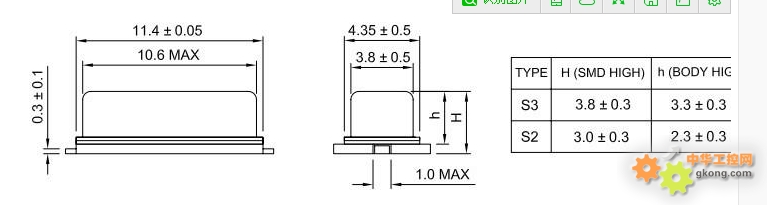

三菱A740晶振型号:D360H2C;D150J21;是什么意思?A740,22KW的这个型号更换应该用什么型号?有代换型号吗?

[size=4]谢谢,各位的抬爱。表情
继续努力中,。。。。。。
36MHZ  和 15MHZ
封装  49SMD
[/size]

双频率晶震,有四只引脚的对吧。

回复 #5楼 cfg168
不是的,49SMD  看图。 二脚 无源晶体而已。
