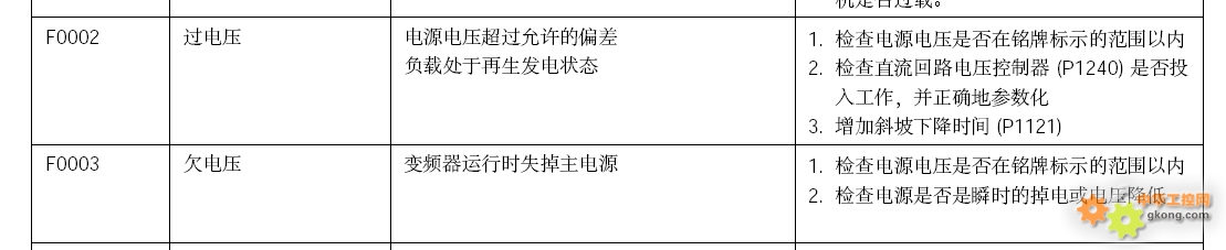

最近一台炉子,7.5KW的电机,拖动的是链条式的滚道,有时候变频器会显示F002,然后就停下来,但是同电源不同变频器的另外两台电机就没事,不知道是什么问题,有谁遇到过吗,该怎么解决啊

发表于:2015/4/23 20:11:10

如果是MM4系列的,F0002就是过压。那就是直流母线电压控制器没起作用吧?看看参数P1240 = ? 如果没制动电阻,这个参数应该等于1才对,如果有制动电阻,那是制动电阻的参数选的不好,吸收不掉发电的电流。
