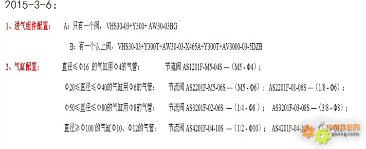

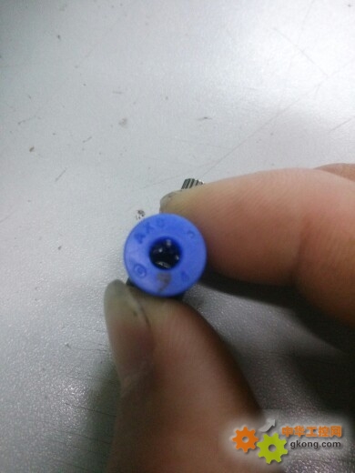

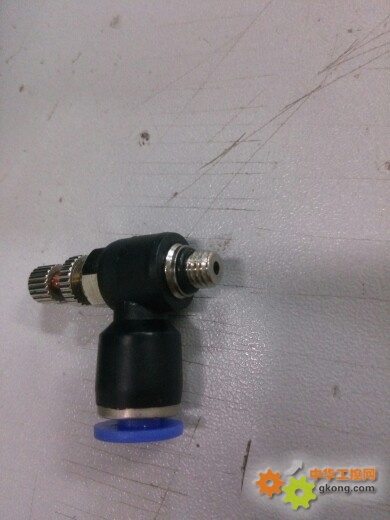

我想要图上这种螺纹大小的丝口,6mm的气管接口。不过每次都买错,不知道怎么确定螺丝丝口是几分的。在此求助大家,怎么确定几分几分的,与卡尺衡量的数据怎样换算。

补图片,!补图片,!

一寸25.2mm,一寸=8分。 一分是3.15mm。 你这样算一下吧。用的多了,看一眼就知道了
我工作中常用的接口就有1分、2分、和4分的,3分的也有,用的不多。
AITIC的电磁阀4v210的就是2分,4v310的就是3分

这个比一分还小的,怎么看啊?
