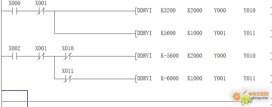

帮你稍微改动一下,试一试

回复 #10楼 zhyi0214
我今天请教大家的目的是想确认下,我的思路是否可行,会不会像三菱有些指令一样,在程序中只能使用一次,也就是说写出的指令只能执行最后一组!

回复 #11楼 hongqiao
不会,你说的那些应该是双线圈,其他品牌的plc也会限制双线圈输出的,可是这个是脉冲指令,不同于其他的输出指令,一条程序中可以反复利用,但是同一时间只允许一条输出的哦

那这程序还是不能达到同时控制两个步进马达的目的!!求指教!

回复 #13楼 hongqiao
可以同时控制2个的,我说的同时是指y0不能在同一时间有两个条件都触发它接通,y0,和y1在同一时间是可以的,没影响的

#15楼
再请教下,上述程序如果X0开关断开,能完成后面的指令吗!?还有如果完成此指令后再按x0能手动控制步进马达,程序该怎么改!??

#16楼
不能

回复 #10楼 zhyi0214
回复10楼,你这样改的话动是可以的,但是如果我同时按下了正转和反转的按钮怎么办
