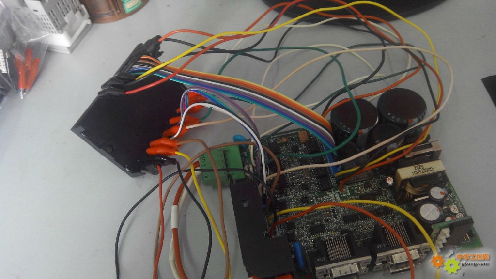

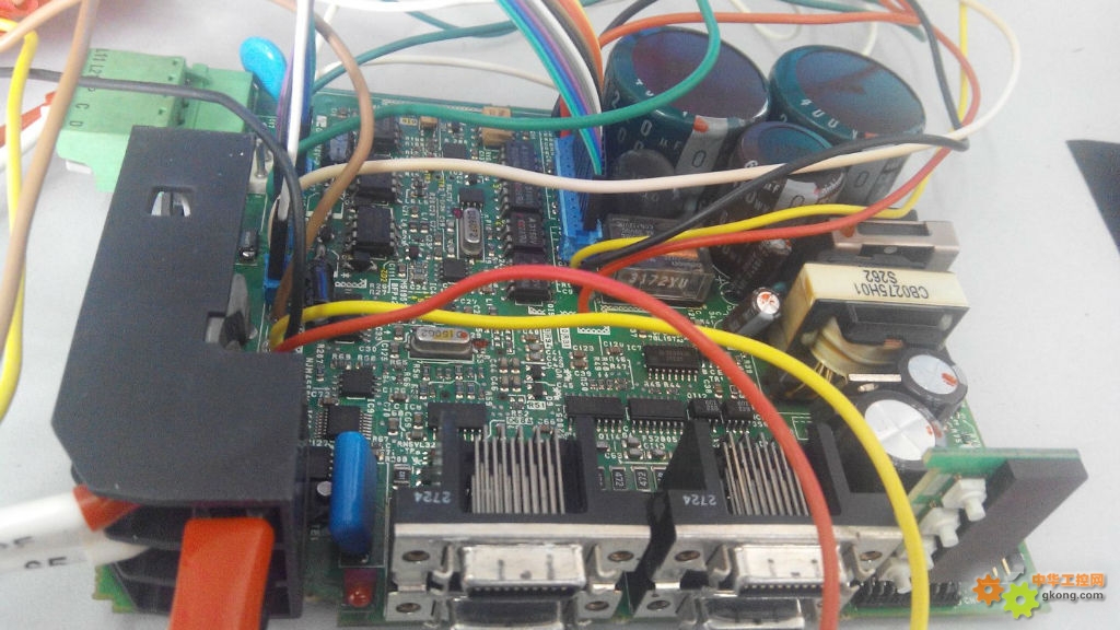

三菱伺服学习维修 报32 过流 检查了7860 模块 采样电阻 都没问题
边7800都换了 故障还是没有修复,模块都拆了好几下 不能再拆了
就想了个办法 这样连接 测量也方便 也不伤板
知道的大侠指点一下

呵呵 驱动检查了吗? 用夹子直接夹住模块端子不靠谱啊 要是哪根没有夹好可能会炸模块啊

夹子质量还是可行的 不是很松的就没问题
以前我试过 没夹紧 一上电 模块就烧了 最好上电前
把主电源 P N先不要接进去
