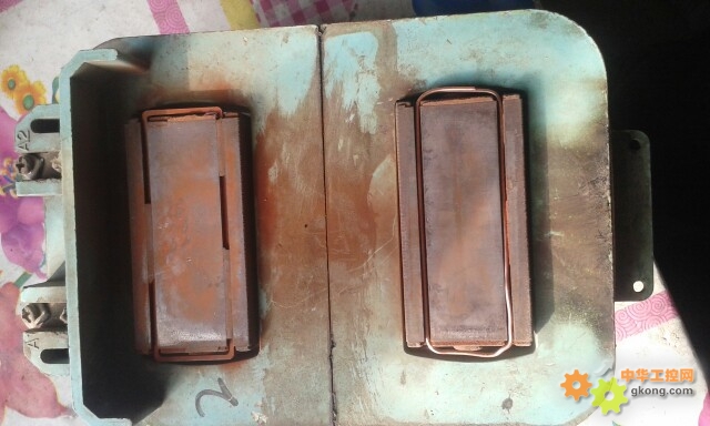

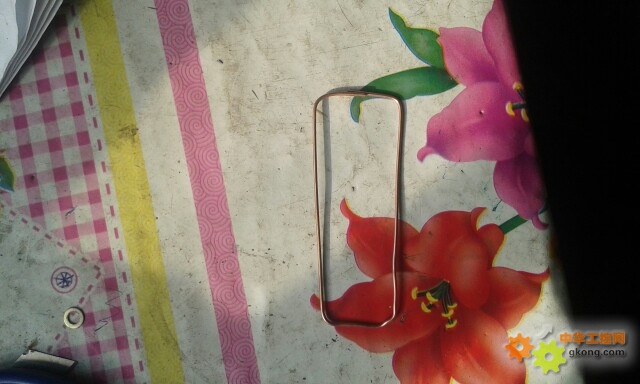

我厂的CJ20-630接触器的短路环坏了,噪音很大,很烦人的。四处买不到,没有办法,自己动手做一个。用1平方的铜线做成长方形,接头用电烙铁焊好,放入铁心槽内,用二合一胶固定。通电试验,效果很好。

现材现用,不错的。效果一样就很好。

动动手修好接触器,节省换新费用,值得学习。

好陈旧了,该换的还是要换,

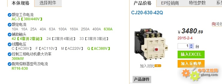

这个估计价格很贵的吧。

动手能力很强,让我想不明白的是那个断路环是压在硅钢磁芯上怎么就会掉了,还是第一次听你这么说的

这么大的接触器很贵的,修修还是有必要的。
